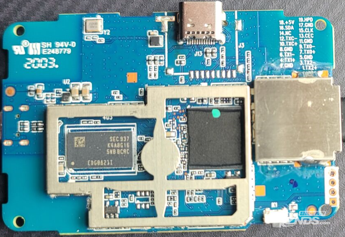

求助 各位大神 我的机器是tivo stream刷成了砖
查看数: 19156 | 评论数: 9 | 收藏 1
发布时间: 2022-2-21 12:32

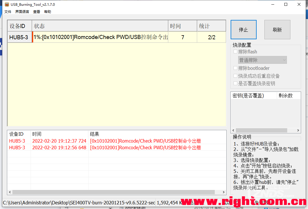

本帖最后由 智能小柠檬 于 2022-2-21 21:15 编辑 线刷刷不进去 不确定是固件问题还是硬件问题  关于这个盒子的资料我网上找了 基本没有对我有用的 ...

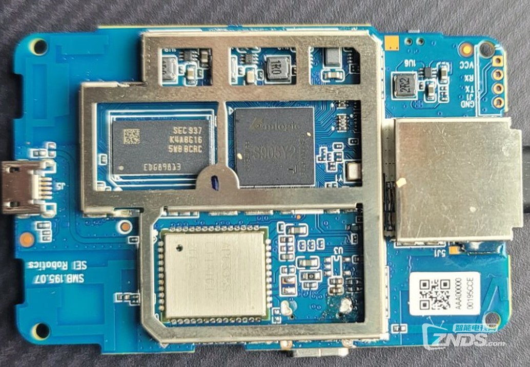

链接了ttl 跑码 一直显示这个
G12A:BL:0253b8:61aa2d;FEAT:F2F939B2:32060;POC:F;RCY:0;EMMC:0;READ:0;CHK:1F;READ:0;CHK:1F;READ:0;CHK:1F;SD?:20000;USB:8;G12A:BL:0253b8:61aa2d;FEAT:F2F939B2:32060;POC:F;RCY:0;EMMC:0;READ:0;CHK:1F;READ:0;CHK:1F;READ:0;CHK:1F;SD?:20000;USB:8;LOOP:1;EMMC:0;READ:0;CHK:1F;READ:0;CHK:1F;READ:0;CHK:1F;SD?:20000;USB:8;LOOP:2;EMMC:0;READ:0;CHK:1F;READ:0;CHK:1F;READ:0;CHK:1F;SD?:20000;USB:8;LOOP:3;EMMC:0;READ:0;CHK:1F;READ:0;CHK:1F;READ:0;CHK:1F;SD?:20000;USB:8;LOOP:4;EMMC:0;READ:0;CHK:1F;READ:0;CHK:1F;READ:0;CHK:1F;SD?:20000;USB:8;LOOP:5;EMMC:0;READ:0;CHK:1F;READ:0;CHK:1F;READ:0;CHK:1F;SD?:20000;USB:8;LOOP:6;EMMC:0;READ:0;CHK:1F;READ:0;CHK:1F;READ:0;CHK:1F;SD?:20000;USB:8;LOOP:7;EMMC:0;READ:0;CHK:1F;READ:0;CHK:1F;READ:0;CHK:1F;SD?:20000;USB:8;
