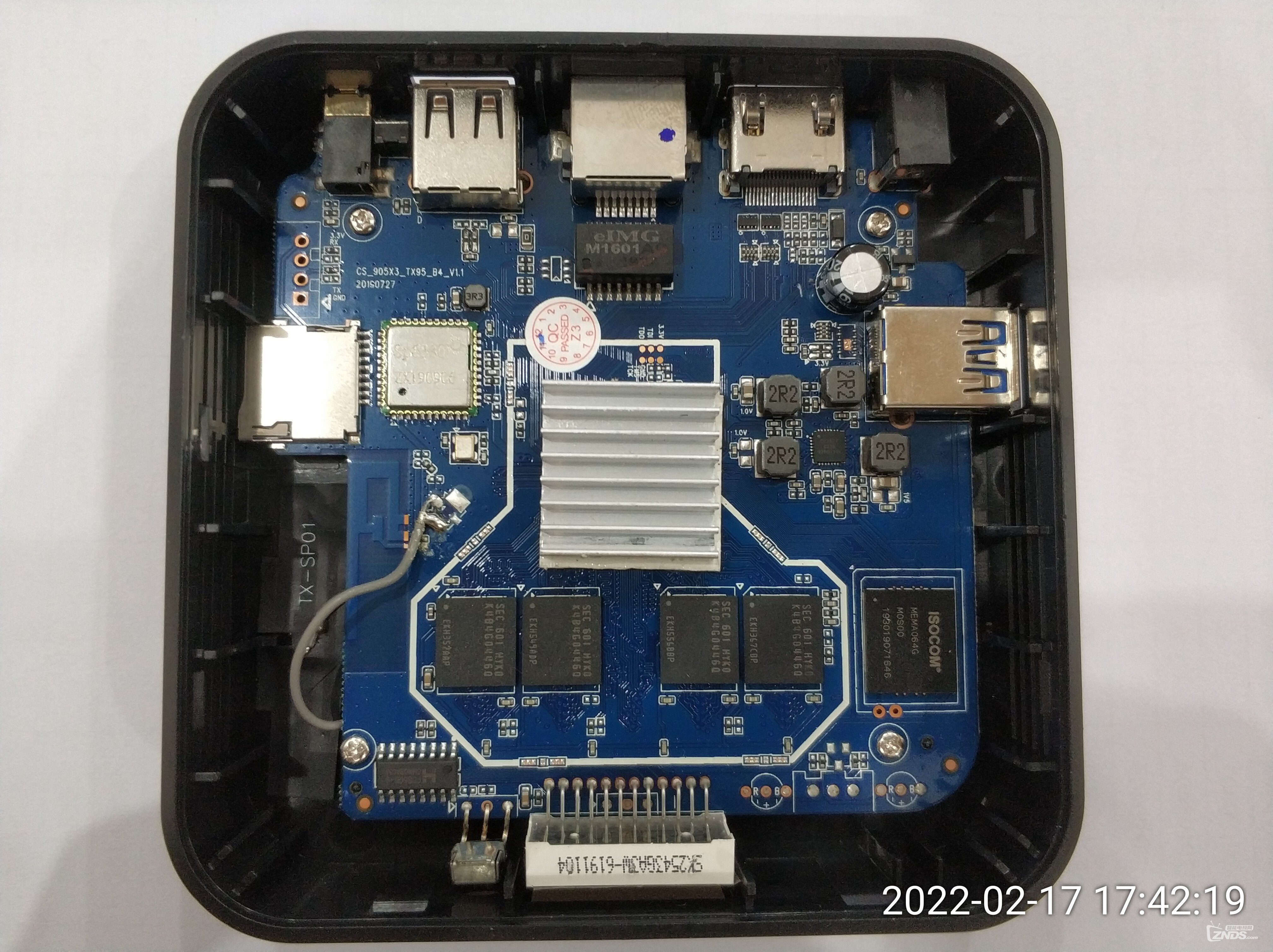

上图了,麻烦给看一下吧。

znds287300 发表于 2022-2-17 17:57
感谢回复,原来是方法错了。
已经拆开了,还想要请教一个问题,请问这我个是百兆的还是千兆的,好像和别 ...
是网卡上写QZ还是BZ  不是CPU上写字
wb220597| 来自江苏 发表于 2022-2-19 10:07
无解,除非你去找个千兆网,测试一下

znds287300| 来自海南 发表于 2022-2-17 17:57
爱夏子 发表于 2022-2-17 17:07
这盒子没有螺丝,是全卡扣
感谢回复,原来是方法错了。
已经拆开了,还想要请教一个问题,请问这我个是百兆的还是千兆的,好像和别人的不太一样。
不会发图,丝印上的字是CS_905X3_TX95_B4_V1.1,并无BZ或QZ的字样。
