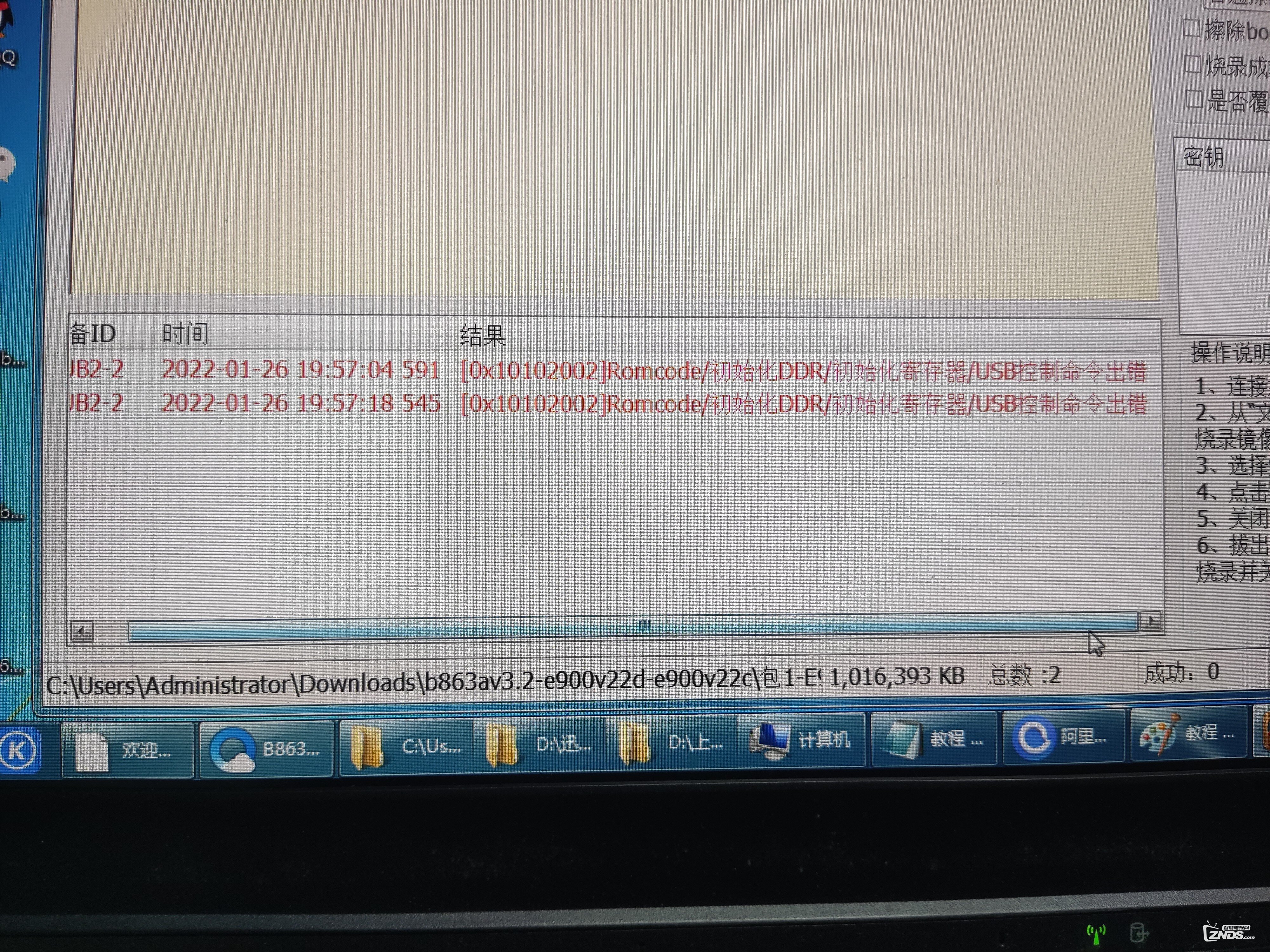

问一下B863AV3.2-M,芯片L3A是必须要ttl线是吧?
查看数: 32464 | 评论数: 8 | 收藏 2
发布时间: 2022-2-9 21:27
本帖最后由 魔刹石 于 2022-2-10 09:42 编辑 如题,我刚开始忘记拆芯片就直接刷了,短接之后连接成功开始刷几秒钟以后就提示失败并断开USB连接了,换口也不成功,最后拆开芯片一看是S905L3A,仔细看是需要ttl连接 ...

问题已解决。是包的问题,最终没有用到ttl线,换成l3a-b那个线刷包就好了,最后卡刷也通过了,看来这俩型号的芯片,刷机包可以通用的。

感谢回复,我就是看这个教程来的,直连的这个教程里,拆机是3A的芯片,下面就是短接教程,但是进入固件下载页面,却又不一样了,要分3A和3A-B,而且操作也不一样,3A的芯片对应的要用TTL线连接.所以我就有点迷惑了...
