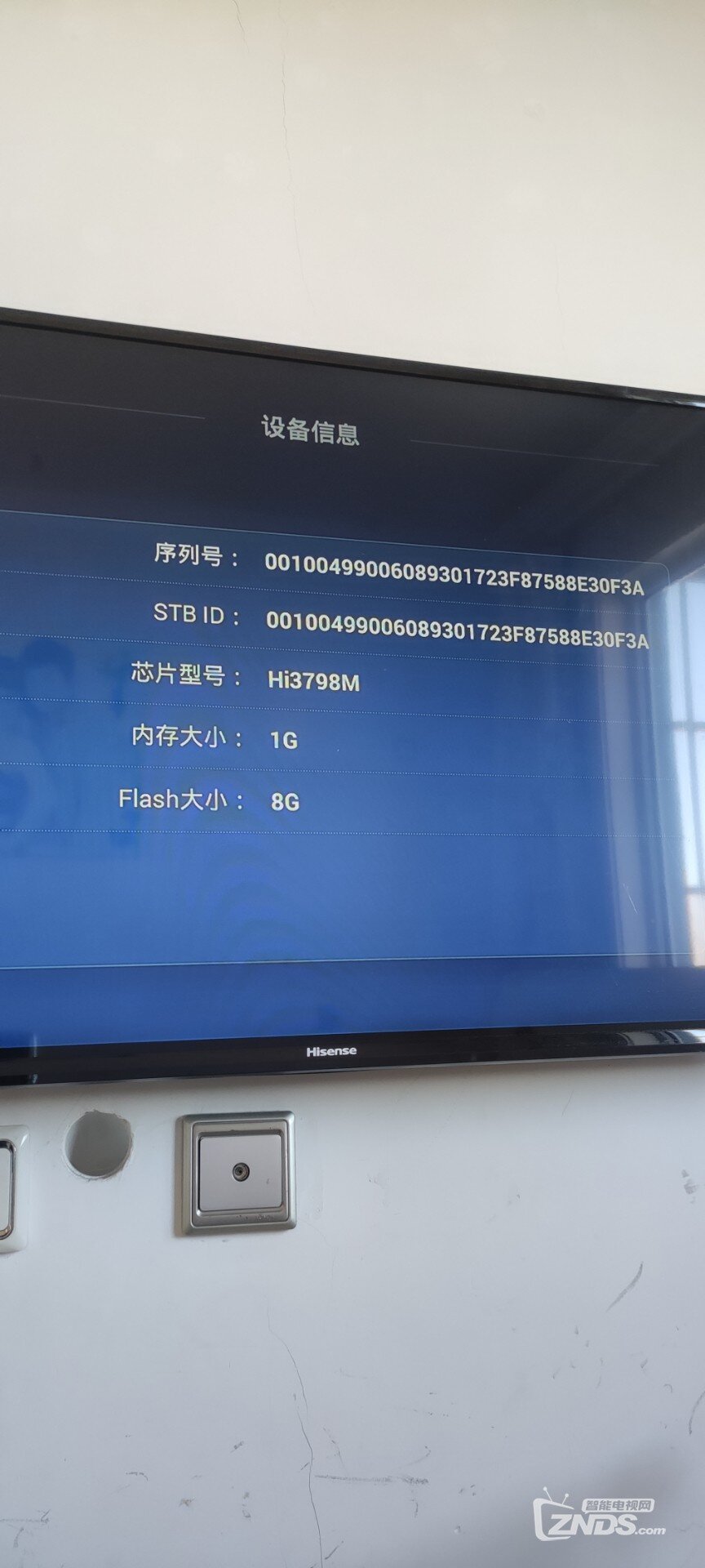

本帖最后由 55668811 于 2022-2-5 21:01 编辑 华为ec6018v9c  找不到升级文件!!! 换了几个固件也不管用  换了两个u盘也不行 大神们看看怎么办? ...
