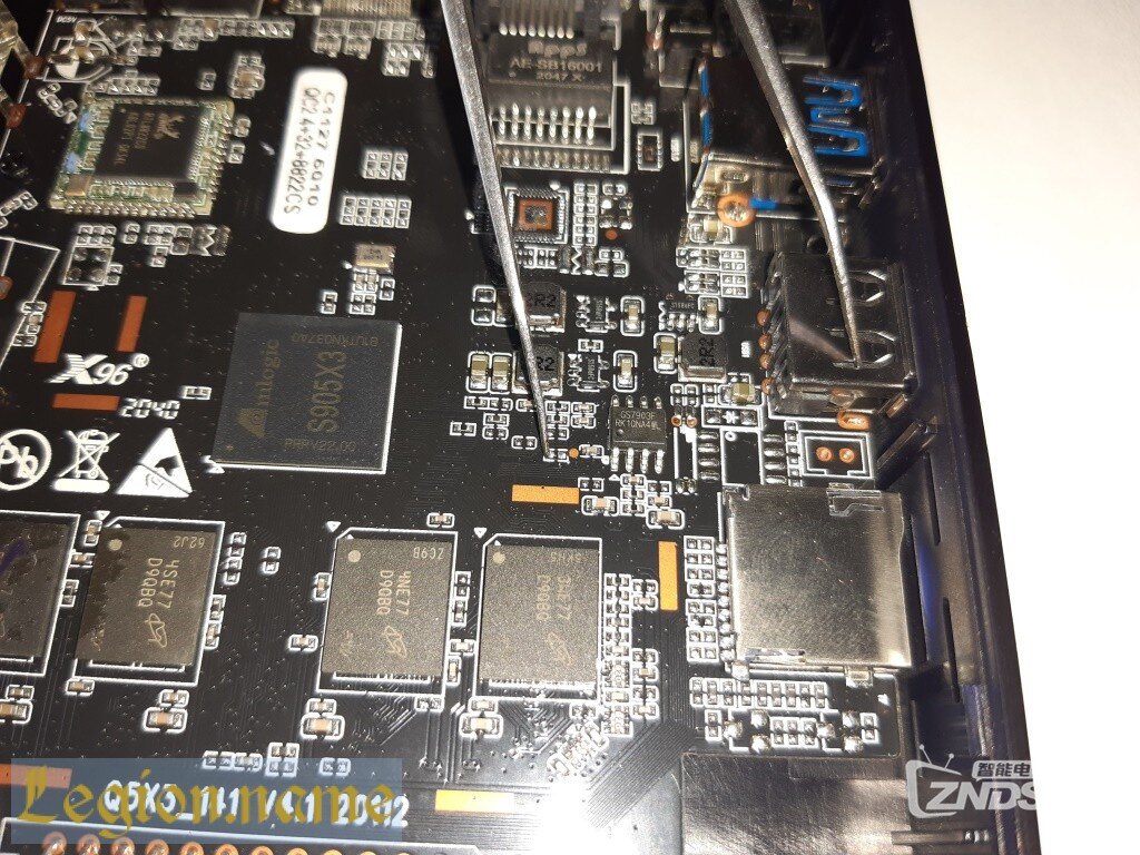

本帖最后由 滴滴嗒嗒 于 2022-1-31 21:38 编辑 我的外贸盒子X96 MAX+是4G+64的,刷老毛子固件刷成了砖,插电后大概5分钟后启动,定在开机画面。之后论坛和网上尝试各种固件其中有Q1;Q2;plus100,还有4G+64专用固 ...

楼主能分享下详细步骤不
刷机步骤和论坛一样,只是短接点看我发的图。
注意一定要把型号认清楚
