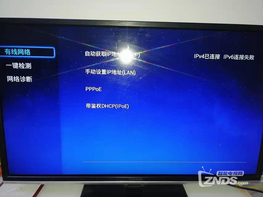

小侦EDG| 来自浙江 发表于 2022-1-24 21:16
烽火移动机顶盒HG680-LV如何打开无线WiFi,楼主可以这样做:
首次安装先为机顶盒连接上网线,将网线插到机顶盒后面板的网口,如下图所示
用HDMI线将高清电视与机顶盒机顶盒连接起来,如果电视没hdmi接口,可以选择用三色AV线连接电视和机顶盒接口见后面板。然后连接电源线接口如下图所示
连接成功后,打开电源,机顶盒启动,电视切换到IPTV界面, 首次来了解启动提示连接失败,按遥控器取消,然后按机顶盒遥控器的设置按钮,输入密码(6321或123456),按确定按钮可进入设置界面,如下图所示
下面开始设置网络,选择你的无线名称,和手机连wifi一样,输入密码即可完成无线连接设置。如下图所示
根据你的网络选择一种接入方式,进行参数配置。系统初始为DHCP接入,我们可以点击高级选项,然后点击IP设置,会出现PPPOE和LAN接入方式。
接入方式设置完成后,点击左侧栏位IPTV设置按钮,开始配置IPTV参数,输入账号和密码(IPTV的账号和密码),点击确定按钮,如下图所示
登陆系统成功后,系统会首先更新固件,等待固件更新完成,重新启动IPTV,无线连接的IPTV就可以完美工作了!如下图所示
