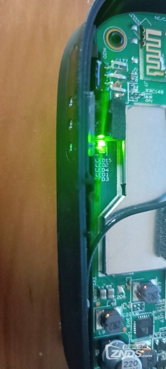

华为ec6108v9电信版,刷机后只亮一个灯!求救机包
查看数: 22155 | 评论数: 8 | 收藏 0
发布时间: 2022-1-24 14:12
本帖最后由 小侦EDG 于 2022-1-24 14:31 编辑 请问谁有救机包?求救一下

狗猪| 来自四川 发表于 2022-1-28 21:59
型号一样可以无偿把包给你
如果是EC6108V9U  1+4g的话,我有包,昨天10元才买的短接15,成功恢复,然后再三清,再恢复,成功还原系统出厂版本,已经能正常看IPTV电视了

许仙没带伞| 来自浙江 发表于 2022-1-24 14:35
楼主要找华为ec6108v9救砖包的话,可以参考一下这篇帖子https://www.znds.com/tv-1015143-1-1.html
