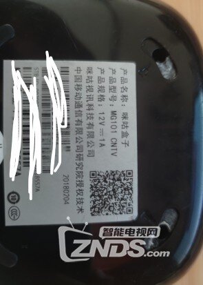

工具:双头usb数据线 软件:USB Burning Tool 1.先打开USB Burning Tool导入线刷包直接点开始 2.短接红框里的拿两个点用镊子或平头螺丝刀都可以(插USB之前就要短接那两个点) 3.连接双头SUB查靠近HDMI的那个USB ...

感谢分享,刚才短接好用
