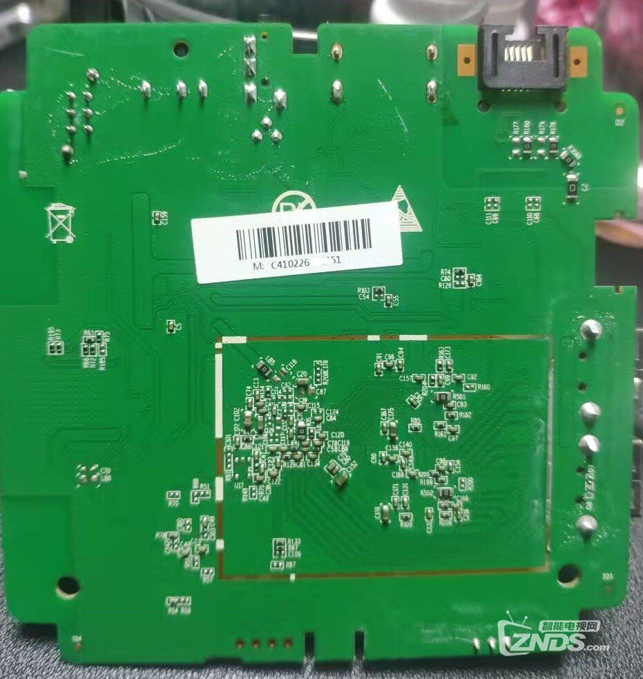

这个到底是CM201-2还是211-2?
查看数: 109545 | 评论数: 26 | 收藏 5
发布时间: 2022-1-7 12:08
陕西移动魔百盒。盒子外壳背面标明CM201-2和YS字样,U盘刷了:[黑马固件]魔百和CM201-2 YS蓝牙语音当贝影视版通刷固件现不能开机,电源灯不亮,应该是变砖了!打开盒子,主板标示 CM211-2-DDR4X2,查看芯片型号:海 ...

我的盒子和你一样 外边是魔百盒CM201-2 YS  打开后主板是cm211+ddr4  芯片是hi3798mrqcv30100000H
WiFi是UW ...
我也是这个,现在不知道怎么救砖
WiFi是UWE5621DS  线刷你们的固件包  出现Set cpu freq
Boot auxiliary code success
Bootrom success
Failed to wait the boot to run.
Failed to download fastboot!
请问老师们咋样解决
