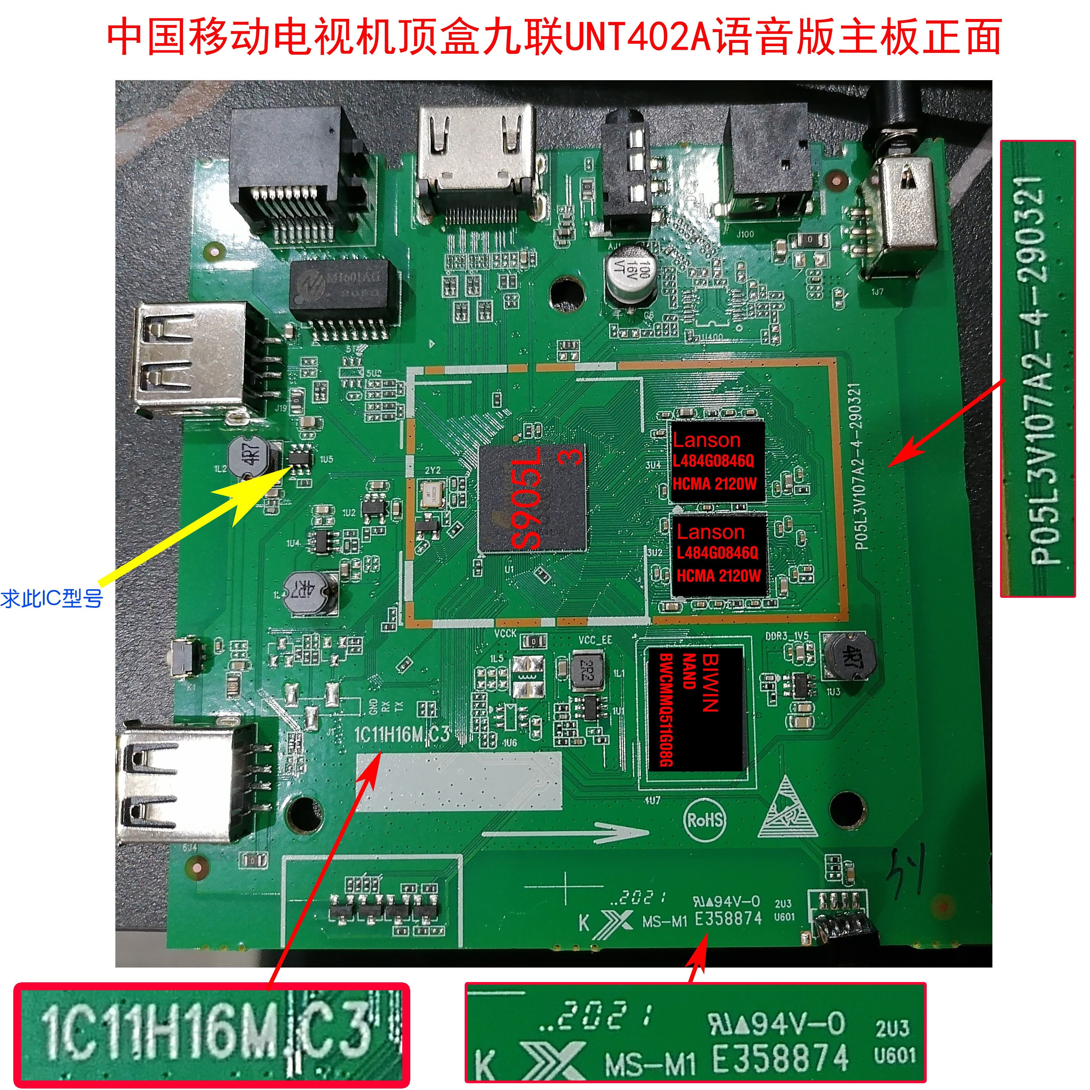

中国移动九联UNT402A语音版,因自行制作的双头USB线没做对,接上去插USB口后,导致图中所示的IC烧坏了,已看不出来型号了,求助有否知道的告知一下,在此谢过!! ...
zw142613| 来自甘肃 发表于 2022-2-15 21:56
那个芯片型号我百度多方查询找了好几天因该是mp1652G,我觉得还不如直接买降压板。
zw142613| 来自甘肃 发表于 2022-2-15 21:54
我给你说个办法,我刷unt413a也遇到这种烧芯片故障,这个是同步降压芯片,你烧的应该是5v的usb供电和HDMI公用5v电压。烧了后没有显示,usb口用不了了。你直接把芯片取了网上买12v降压5v的板子5v焊接到usb5v+ 就行了。12v焊接到电源正极。输入输出-极接地就ok了。
 破功哦| 来自青海 发表于 2022-1-6 14:33
找同款别人发的盒子的图片进行辨认!然后找个费板进行寻找替换!
三星定位| 来自浙江 发表于 2022-1-6 13:31
基本查不到,只能找料板换一个。
