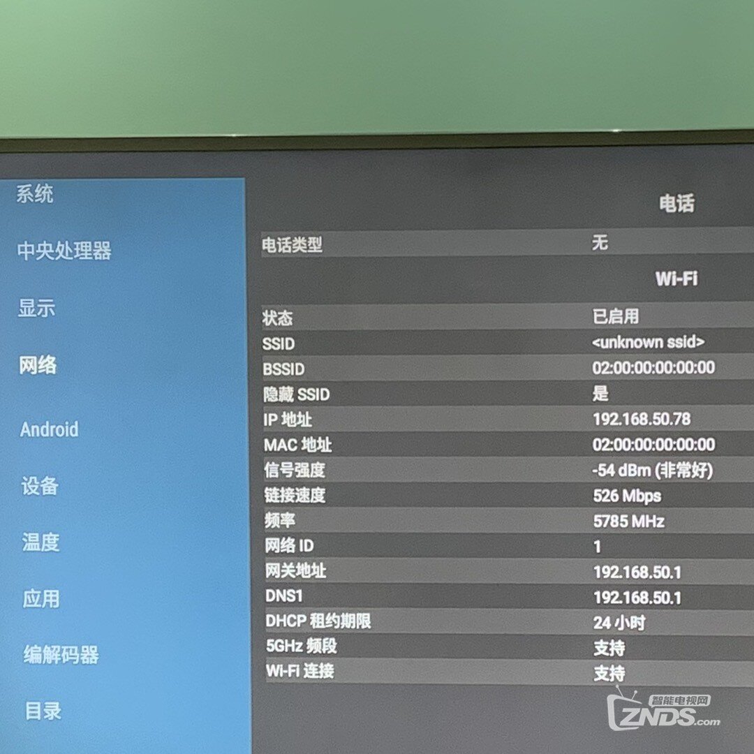

我用5g wifi看nas里的4K视频,卡的没法看,随时要缓冲。买的时候没注意,买成了百兆口的x96max+,有没有必要换个千兆口的盒子?

感谢,我设置成ftp就不卡了,之前用的smb传输。但是不知道x96max plus a100传输速率是不是866
avin4| 来自重庆 发表于 2022-1-1 19:58
4+64早期版本是433,放心,这种山寨盒子不可能给你双天线,所以就是433理论速率,实际可能有个300M多一点吧
我觉得要么是你的无线有问题,要么是播放软件缓冲没设置好,因为有线百兆口足矣应付4k了,你算下,就算9Mb/S,一分钟就是540M,一小时就是540*60=31G,按一部电影一个半小时计算,百兆口足以播放45G大小的文件,当然可能部分打斗场景码率会很高,但是有缓冲所以大概率没问题,就是说除了蓝光原盘那种50G以上的都能放。
