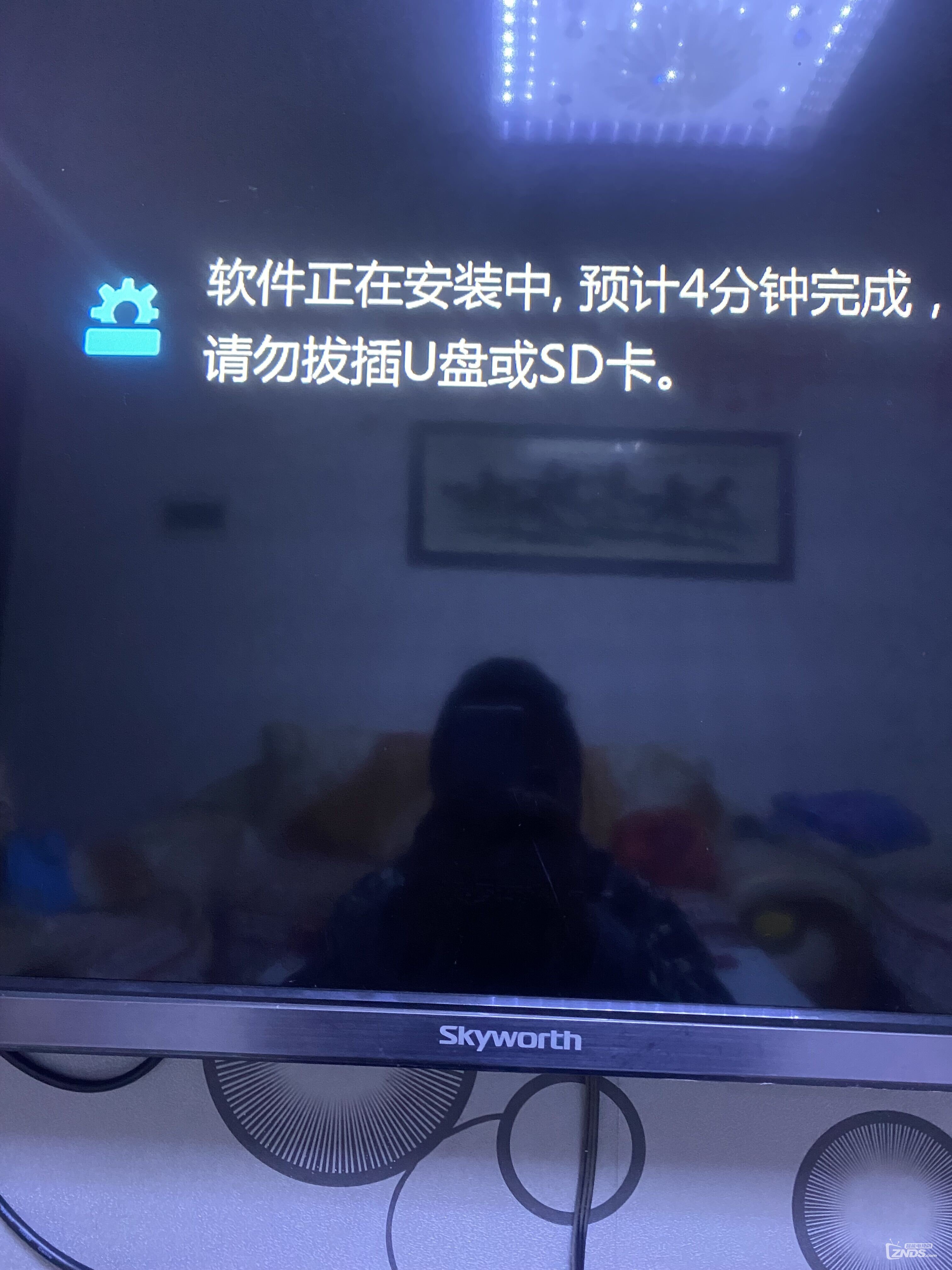

本帖最后由 小侦EDG 于 2021-12-28 09:43 编辑 如图,文件已经拷贝到U盘 进入刷机 无进度 然后跳开机见面。
广核| 来自广东 发表于 2021-12-28 11:13
在U盘,系统,固件没问题的情况下,我遇到同样的问题,最后是先短接j15强刷,然后就可以卡刷了。楼主可以试试
plkoijhu| 来自广西 发表于 2021-12-28 10:48
并未读取就这样
YOUC6666| 来自广东 发表于 2021-12-27 22:04
换u盘
用6235714| 来自江西 发表于 2021-12-27 21:46
Templar丶 发表于 2021-12-27 21:43
没记错的话,应该是优盘格式不对
F32
Templar丶| 来自北京 发表于 2021-12-27 21:43
没记错的话,应该是优盘格式不对
