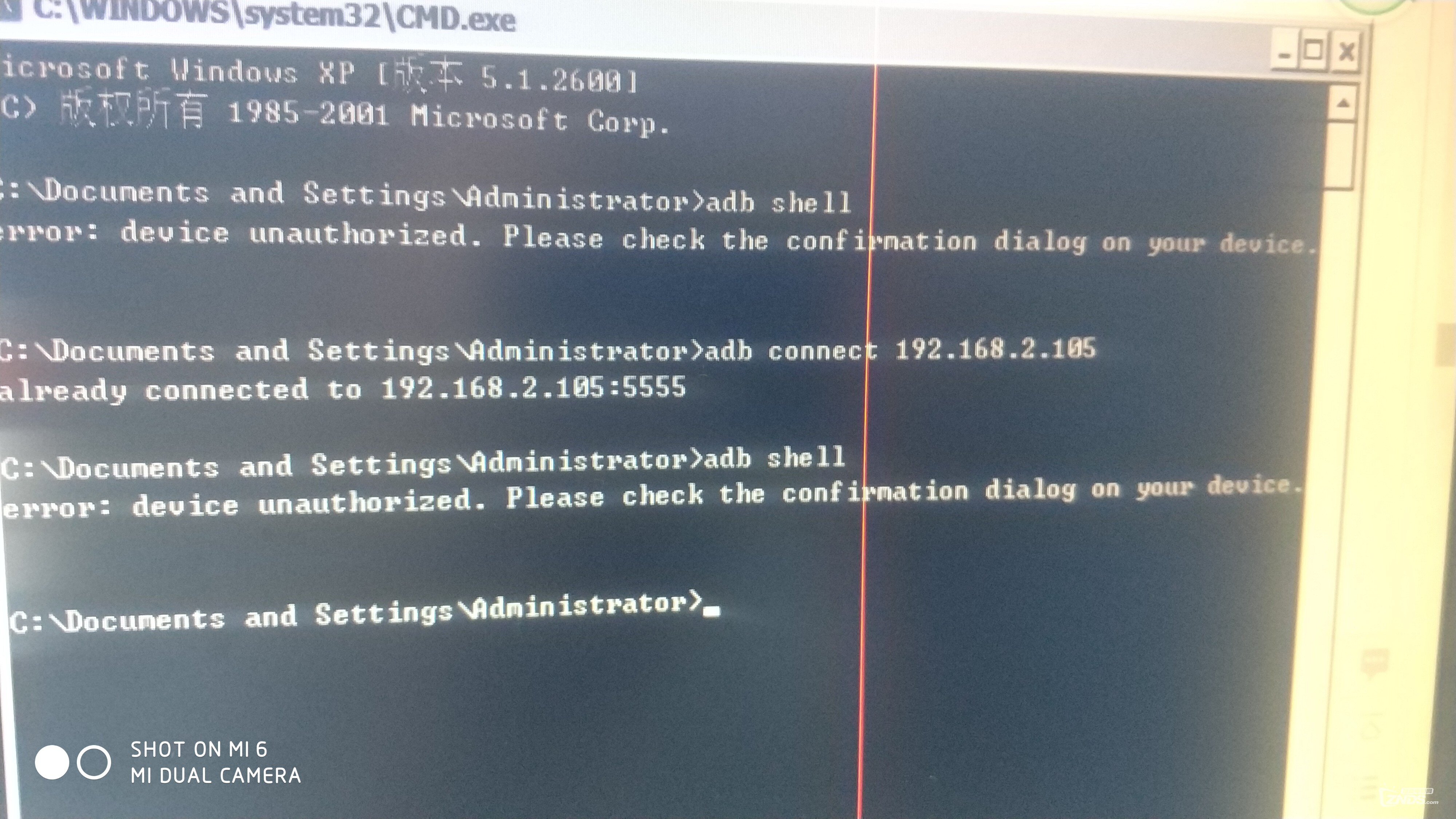

雷鸟电视65R645C的ADB授权同意了 可adb shell 后就不行怎么办
查看数: 61674 | 评论数: 12 | 收藏 0
发布时间: 2021-12-21 14:02
本帖最后由 呆若木鸡哦 于 2021-12-21 14:32 编辑 电脑跟电视已经提示链接了。在电视上也点同意了。但是到adb shell 后就不行了。问有什么办法么

我换了一个ADB就好了,刚开始CMD提示设备下线,搞了半天也搞不好。
417919020| 来自辽宁 发表于 2021-12-21 16:57
试过多次了,没有用。
leidada269| 来自湖南 发表于 2021-12-21 15:33
重启电视
fsyj| 来自四川 发表于 2023-1-3 17:11
楼主你好,我也准备通过无线调试电视,我开启了电视的ADB功能,但是当我连接电视时,显示设备为unauthorized

雷鸟535| 来自河南 发表于 2022-3-30 18:51
我的也是报错adb可以链接  adb shell就不行了 不知道怎么弄

喝酒唱歌| 来自广西 发表于 2022-2-24 21:21
我链接了也授权了,就是shell就出现x32a0:/ $。
zczy163| 来自新疆 发表于 2021-12-21 19:50
换个高版本adb工具试试。
