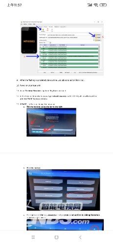

掌讯车机9217/9216/9213,第三方twrec,可以任刷第三方系统,或者改包。
复制这段内容后打开天翼云盘手机App,操作更方便哦!
链接:https://cloud.189.cn/t/AfIrQjzAvM3y 访问码:bo7a
链接:https://cloud.189.cn/t/ZNF7ZvAr63mm 访问码:6upw
掌讯9217/9216/9213固件分享 掌讯9217/9216/9213固件分享 掌讯9217/9216/9213固件分享
