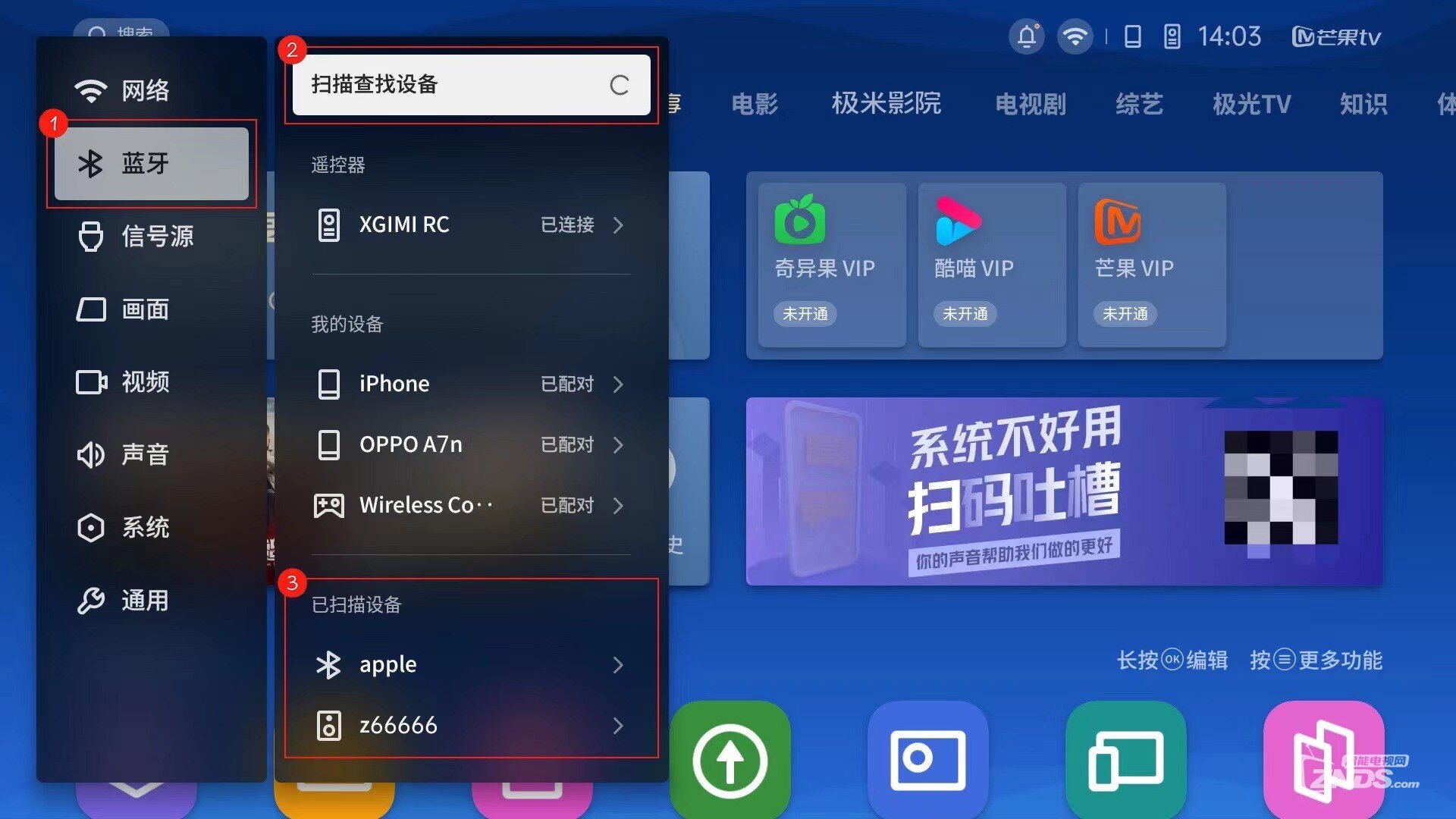

在投影的系统设置找到【蓝牙】,点击【扫描查找设备】,扫描后在最下方找到的蓝牙音响信号,按遥控器【OK键】进行连接。
PS:如搜索不到音响的蓝牙信号,需确认蓝牙音响是否已进入配对模式。尤其是非首次配对的音响,基本都要进入配对模式才可以连接新设备。

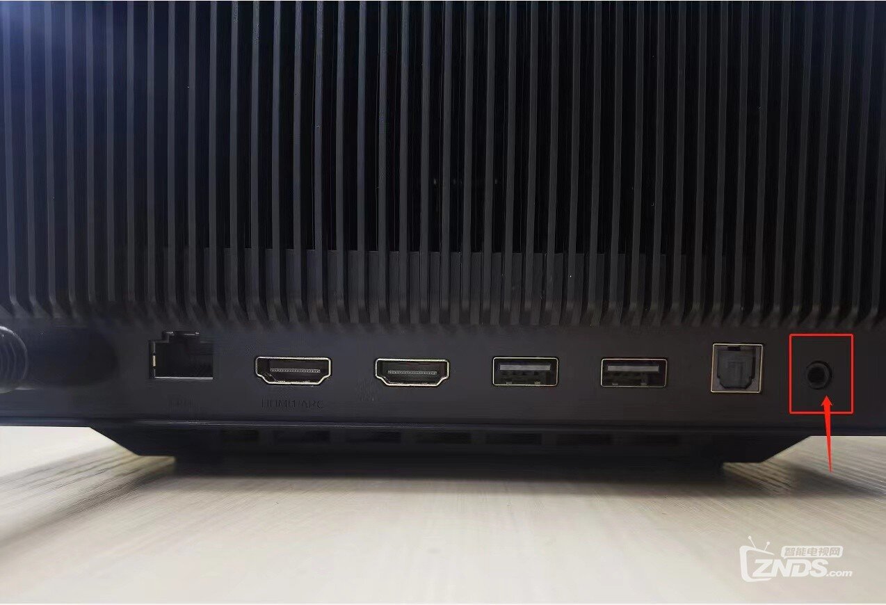

02/3.5mm音频口
即常说的耳机孔,和手机上存在的耳机孔一样。连接方法也相同,插入耳机或者3.5mm的音频线即可使用,非常便捷方便。

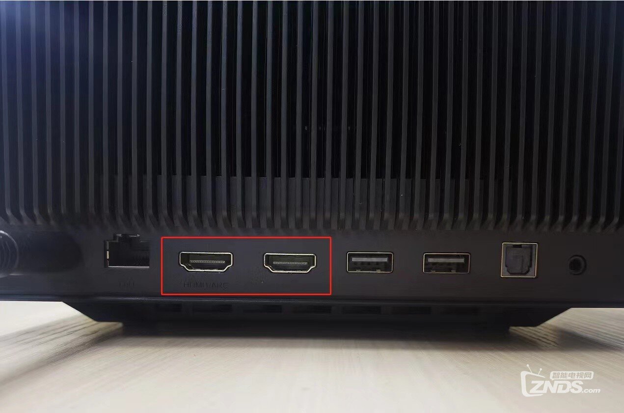

1、RS Pro2以及H3S的HDMI接口有的是支持ARC功能的,可以用HDMI线来连接对应的功放音响设备。HDMI接口只有一个接口且没有标识ARC的,需要咨询相关售后。

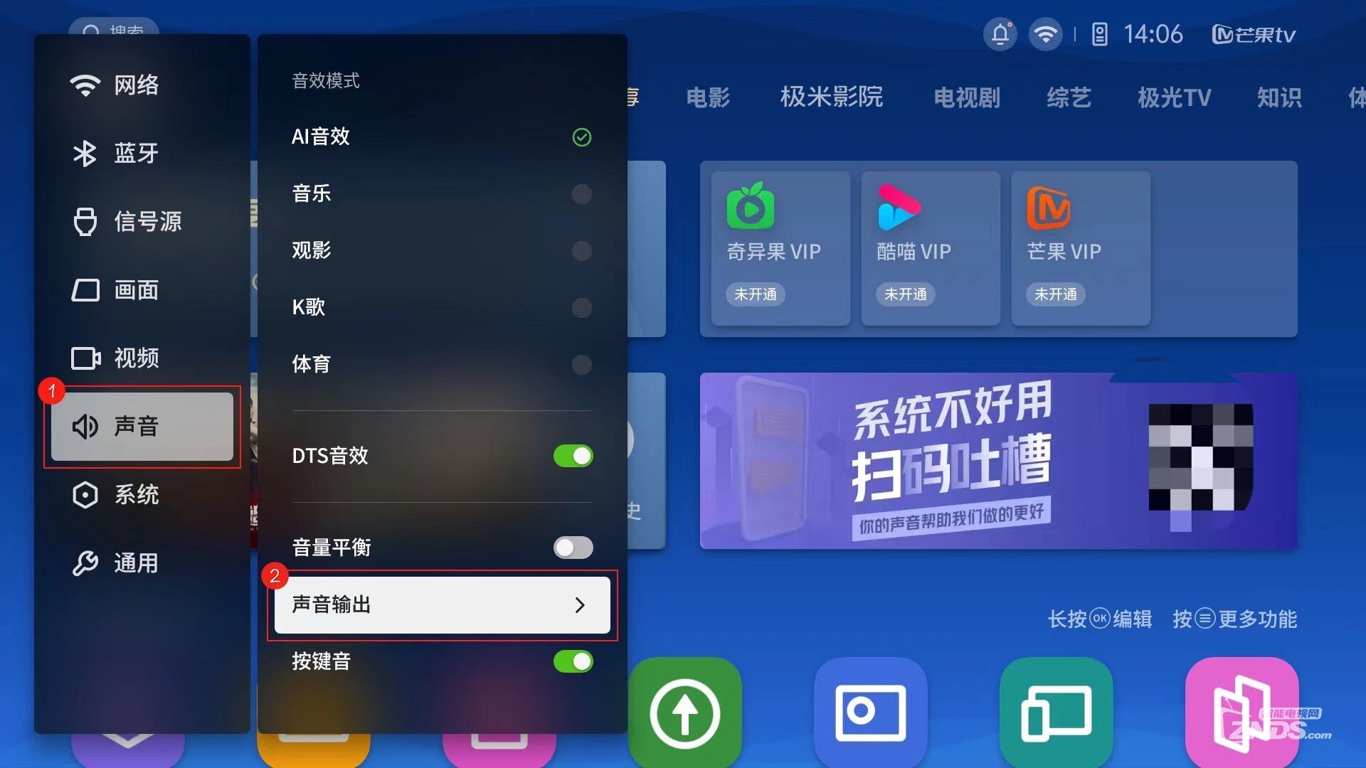

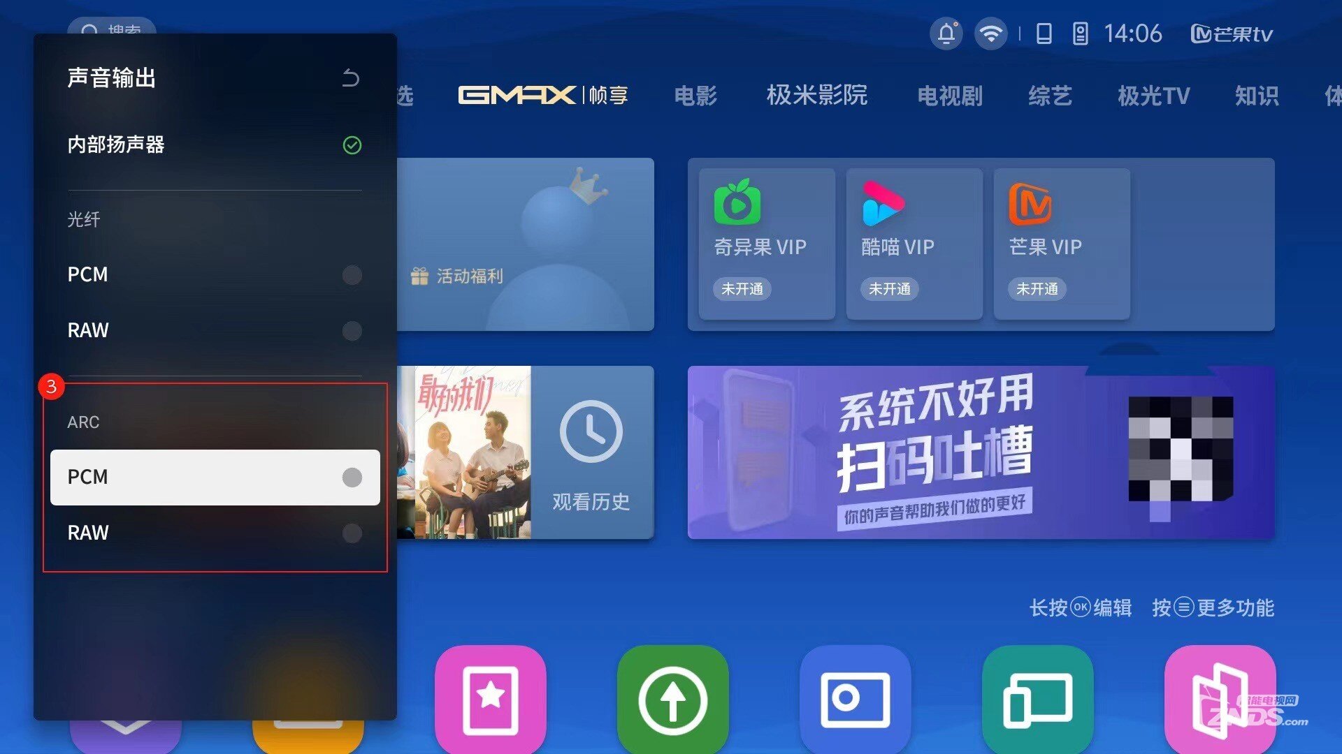

2、在连接好投影仪与音响后,需要进入【系统设置】,点击【声音】—【声音输出】,选择【ARC】,最后选择【RAW】或者【PCM】即可。
PS:RAW为功放解码播放,PCM为投影解码播放。根据需求选择对应的解码方式对声音输出解码方式即可

音频传输的接口,不是传输网络的哦!大多音响设备都是支持光纤传输的,只需要使用一根光纤音频线连接好以后,进入到【系统设置】,点击【声音】—【声音输出】,选择【光纤】,最后选择【RAW】或者【PCM】,根据音响的解码方式进行选择即可。
