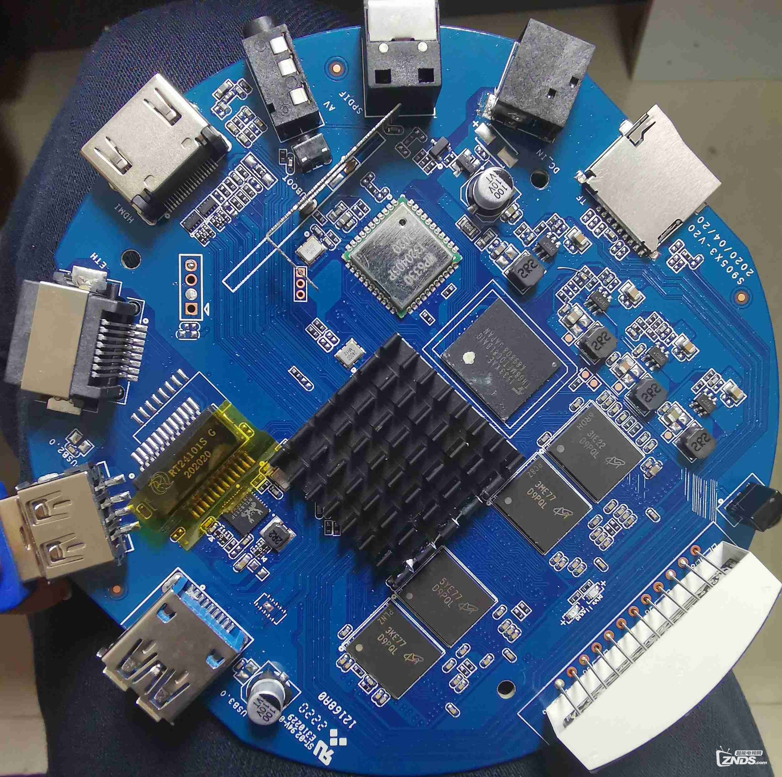

买回来是原版的盒子系统,试了slimbox什么的也都正常,手痒就把恩山f大的openwrt写入emmc,用了几天因为有N1所以觉得这个盒子还是看电视比较合适,没想到用刷机工具刷回原版的时候出问题了,按住reset(av口)之后插 ...

talldragon9 发表于 2021-12-16 10:11
看我的帖子,先短接触点,再连usb线,接2.0口,不需要电源线
  你可真是我的大救星,强刷成功,万分感谢~~~
