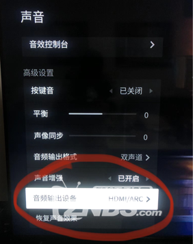

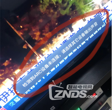

本帖最后由 魔刹石 于 2021-11-12 18:51 编辑 雷鸟65S545C电视 ARC功能无法正常回传 一、       设备情况:1、  电视:雷鸟65S545C2、  功放:JBL AVR101 (支持ARC回传 ...

好像电视设置哪个音频输出格式要改透传吧

设置里面有一项默认选择视频接口的选项,看看是不是设置成了你插音箱的接口了?换成其他接口试试。(R635连接三星回音壁出现相同问题,最后通过该设置解决)

整个设置基本正常,其它播放器接功放也能正常播放,只能怀疑电视与JBL AVR101 水土不服?不知其它545C用户有没有这个问题?我535C接安桥功放没问题。图3的“音频输出格式”应选透传或自动,否则没有5.1.
