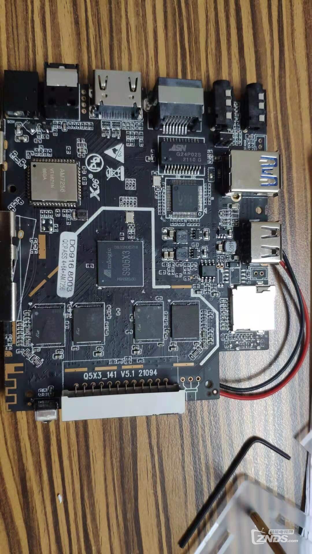

本帖最后由 午夜的黑猫 于 2021-10-27 09:26 编辑 买了个x96 max plus的盒子,回来就拆开改了散热,无线模块是AM7256。主板上的型号是Q5X3_141 V5.1 21094,然后刷机,今天发现蓝牙没反应,特地又刷回原厂固件。但 ...

dehere| 来自河南 发表于 2021-10-26 19:35
找了一个原厂固件是X96Max_Plus2_AI_20210723-1004,蓝牙还是不能用,刷了coreelec,反倒蓝牙可以用了,唉,外贸盒子就是折腾人,基本的功能都有问题。
dehere| 来自河南 发表于 2021-10-26 16:21
已经刷回原厂了,这个应该AM7256应该蓝牙wifi一体的模块吧,不可能只是蓝牙有问题了
