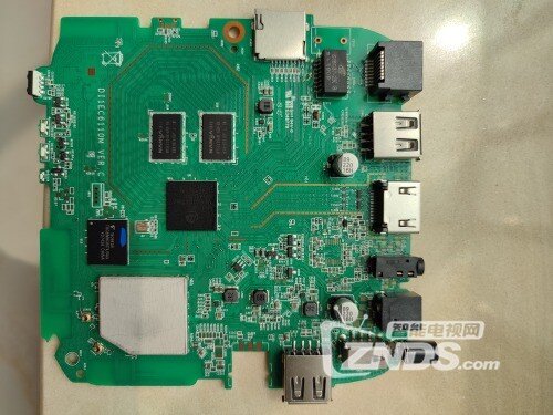

苏州电信华为ec6110t 在线求助刷机方法
查看数: 23673 | 评论数: 2 | 收藏 1
发布时间: 2021-9-5 14:40
本帖最后由 呆若木鸡哦 于 2021-9-5 17:39 编辑 本人家里一台华为的中国电信机顶盒,现在已经退网留了下来,看论坛找了不少资料,但一直没敢动手,怕刷错固件变砖,所以各位大侠帮我看看,找哪个固件刷,身边没有 ...
arcdiy2014| 来自江苏 发表于 2021-9-7 15:48
已经解决,在一个群里,群主无私给了我一个固件,刷了后就可以了,另外从我刷机的经历来说说这个机器的刷机过程,以及注意事项,由于我是小白,下载固件后,我手头只有一个32G的U盘,结果第一次短接刷机机器不认,后来用读卡器加一个家里的8G TF卡才可以,另外我第一次插的口子在右边的USB口,刷机的时候进度条刷到一半提示失败,后来换了HDMI口左边的USB口才成功,以上是本人的一点心得,希望多小白有参考作用,另外本人还参考了抖音平台刷6110T的过程,毕竟视频讲解比较清晰
百慕king| 来自黑龙江 发表于 2021-9-5 18:01
楼主可在这里找找看有没有对应固件和教程 https://www.znds.com/rom/list/356.html
