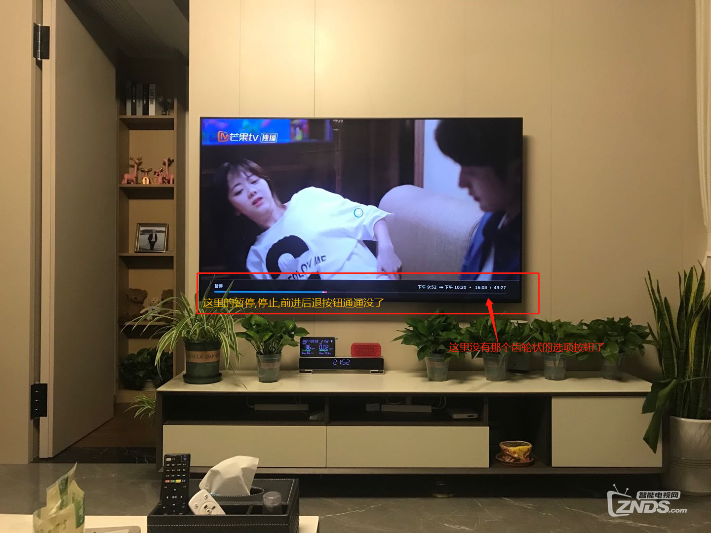

请教各位大佬,用KODI播放SFTP协议的网络硬盘上的电影,播放器界面上除了进度条,什么按钮也没有,其它的也就算了,但没有选项这个按钮,没法选择音频流了.不知道怎么解决. 环境: 电视机:夏普4T-M65A6CA 安装KODI版本:kod ...

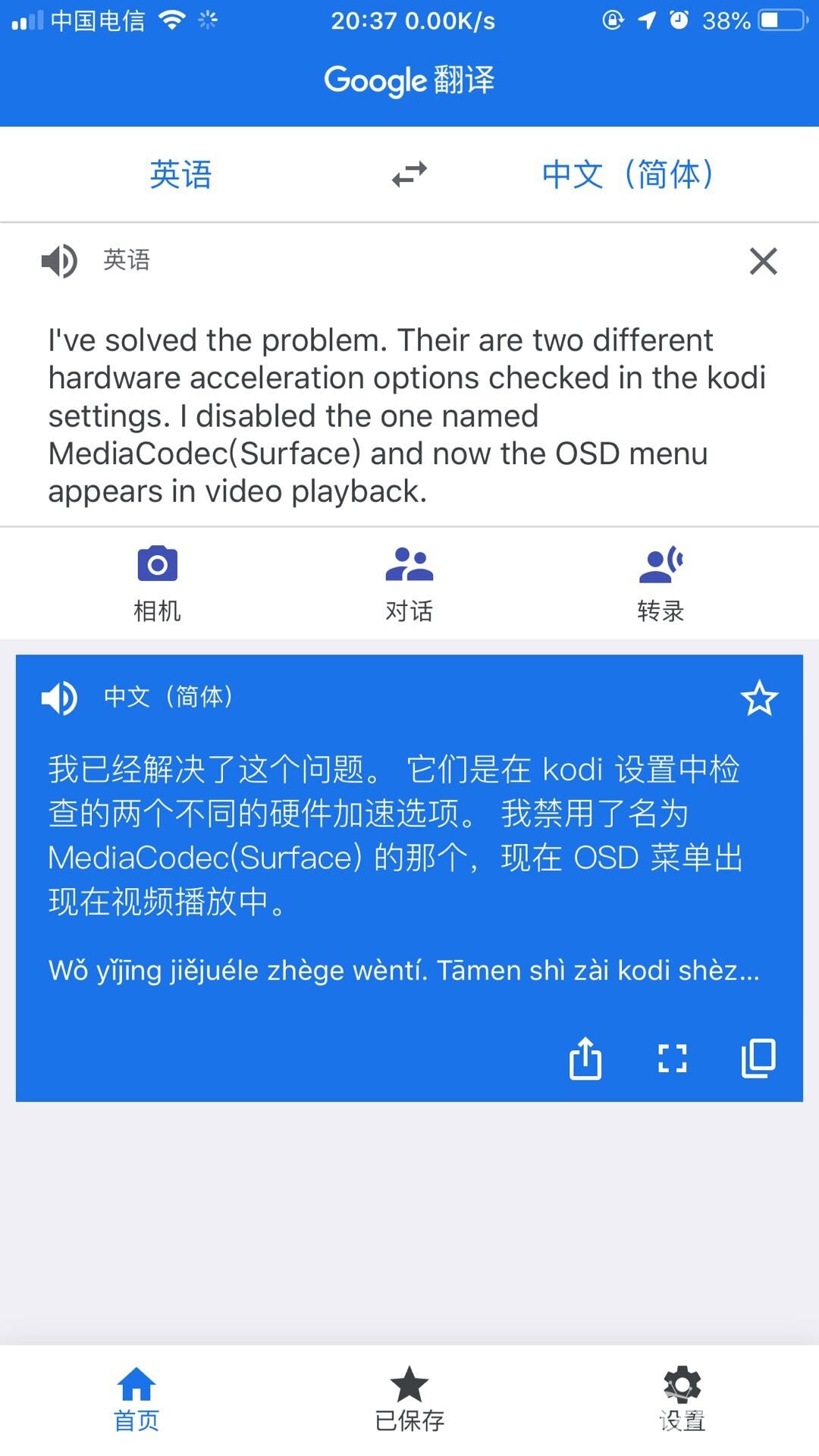

asc2hex| 来自浙江 发表于 2021-9-28 16:33
试了,装了Keymap editor插件,重新映射后,可以呼出菜单.证实遥控器的按键跟kodi默认键码不一致.

asc2hex| 来自浙江 发表于 2021-9-3 10:37
又在电脑版上试了下,似乎明白了什么,原来那个进度条跟OSD菜单可以分别调出来,如果只按左右方向键,在屏幕上方就出来单独进度条,而没有OSD,在电脑上点鼠标左键,就出来了OSD和屏幕下方的进度条.
大胆猜想下,可能是电视遥控器的按键定义可能与KODI内置的稍有差别.现在要找的就是正确的按键映射.
