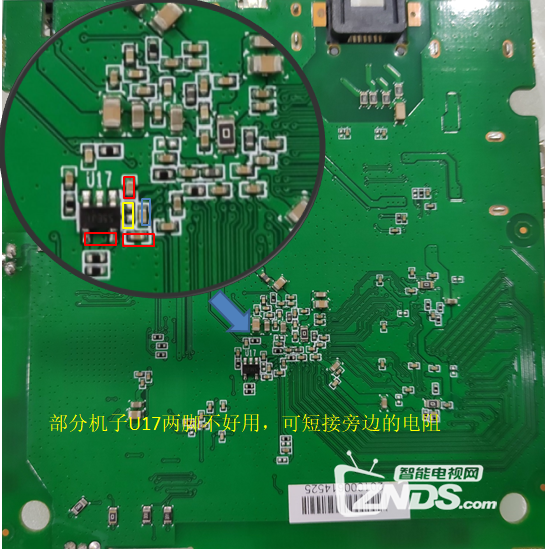

在网上找了很多教程,发现都没用到最后自己发现自己的新魔百和有些魔幻 这是在网上找到的图: 上机实测表示:全没用 唯一有反应的电阻是右上角标红框的电阻 可以让新魔百和不开机,松开短接才能开机 后来才发现, ...

可以试试这个短接点,用4个文件的强刷包刷,刷机的时候用读卡器,有些机顶盒比较挑u盘。 ...
在这个主板中其实是差不多的,R37电阻的一端加上tt l接口的GEN点短接。

包错了,要强刷
