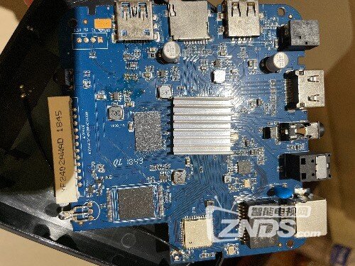

本帖最后由 呆若木鸡哦 于 2021-8-22 15:40 编辑 magicsee 的N5-Max 905x2 4+64一枚,本来正常。刷机卡插在机器上,忘记了,插了电源,想起来了,赶紧拔电源,再开机就在开机画面上了。再刷没反应,插电脑没反应 ...

xoukar123| 来自广东 发表于 2021-8-22 16:19
下载USB_Burning_Tool双公头USB烧写工具,选好刷机包,使用牙签等物品按住AV口后面的复位开关(注意不要松开),同时将USB线接入我们机器靠近网口的USB接口中。约3-6秒后,刷机工具提示我们链接成功时,即可松开牙签。
xoukar123| 来自广东 发表于 2021-8-22 15:56
最后一张图,左上角
