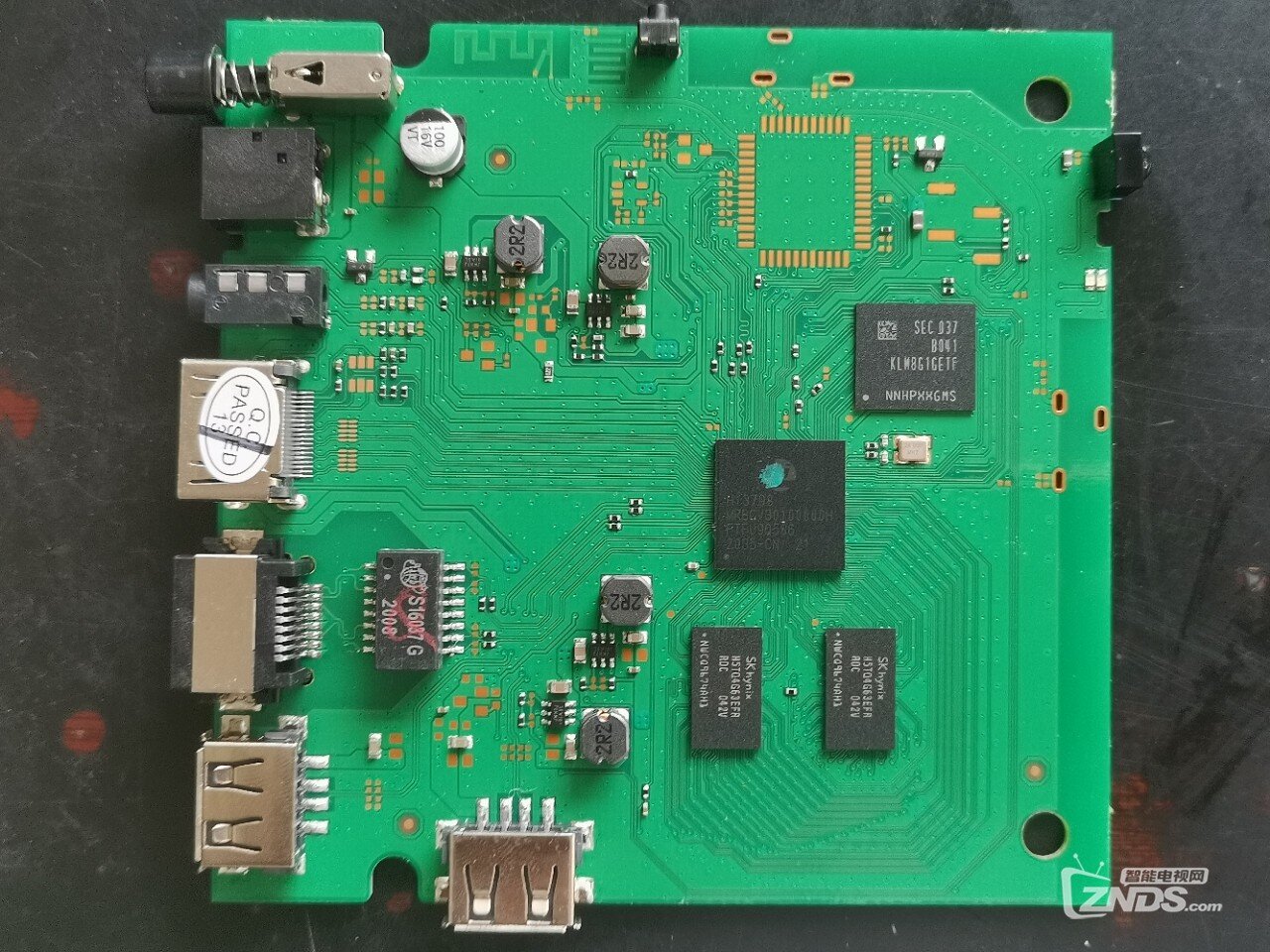

看着像数码代工,好像又不是,还找不到串口位置,晕了

zgm95051870| 来自江苏 发表于 2021-8-21 19:56
7REven 发表于 2021-8-20 21:50
WiFi模块那旁边的就是ttl接口
是的,左边二个正负,右边二个收发,感谢指点
ZNDS_Tong| 来自江西 发表于 2021-8-21 16:19
数码的
WiFi模块那旁边的就是ttl接口
不对吧,那应该是网卡天线的位置
waenzht| 来自黑龙江 发表于 2021-8-21 08:30
我也认为wifi右侧(第一张图)、存储上方那4个空白焊点就是ttl。
7REven| 来自湖北 发表于 2021-8-20 21:50
WiFi模块那旁边的就是ttl接口
