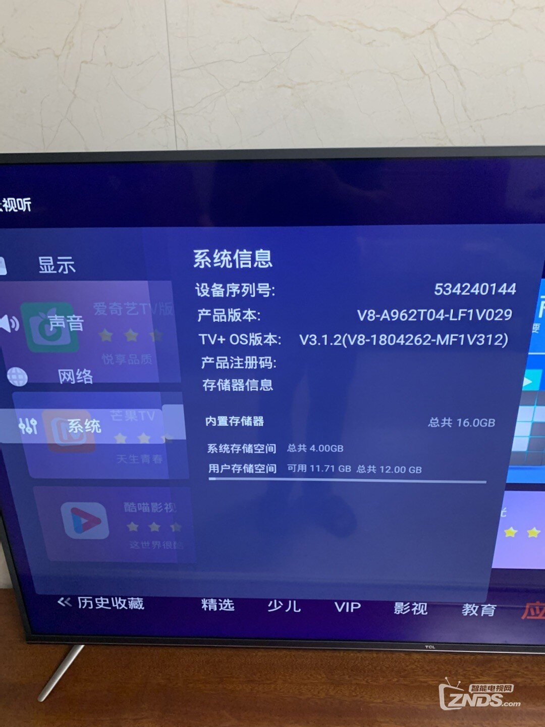

V8-A962T04-LF1V117强刷为029版本后----------------
查看数: 62794 | 评论数: 11 | 收藏 1
发布时间: 2021-8-20 10:02
从117强刷到029版本,使用ADB的方式精简了应用也屏蔽了升级,但是过一会重新开机又会自动升级为117版本的系统。哪里操作错误了吗?

mars_liang| 来自广东 发表于 2021-10-30 20:02
5#说的没错 在你禁用或卸载系统升级操作之前要是没有一直保持断外网电视会自动下载更新包的 建议操作时可以将路由器外网关掉或者手机关闭移动数据开热点连接 具体可以看 https://www.znds.com/tv-1204574-1-1.html
hello1122| 来自河南 发表于 2021-8-29 12:26
adb的时候会联网,估计联网自动升级了。我之前操作的时候是路由器断开外网,断绝一切升级可能
