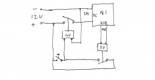

斐讯N1加装可自动断电的开关组件 播放器必备
查看数: 28869 | 评论数: 4 | 收藏 2
发布时间: 2021-8-3 17:27
原理:把N1的12V供电线路串联一个12V继电器,控制端用一个常开开关触发,然后在这个开关上并联一个5V继电器,控制端连接N1的USB供电线路,N1通电后5V继电器会自动吸合从而实现前面12V继电器的自锁,N1断电后5V继电器 ...

灵魂电路图
木木木老师| 来自河南 发表于 2021-8-3 17:28
