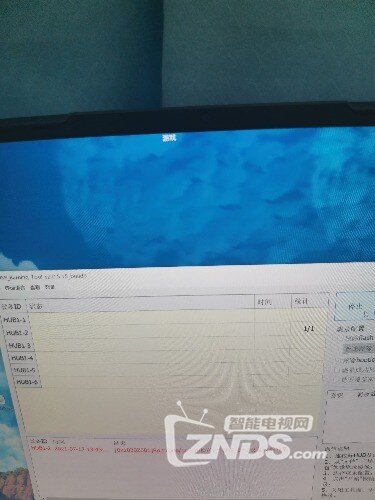

魔百盒cm211-1zg烧录失败
查看数: 35470 | 评论数: 5 | 收藏 0
发布时间: 2021-7-17 13:48
本帖最后由 Pretender. 于 2021-7-17 18:20 编辑 每次到4%就中断了,可以听到弹出的声音。
唐小兵66| 来自重庆 发表于 2022-3-25 12:11
你好大神,有烧录包没有,发一个 感谢哟 550209762@qq.com,同款机型,目前是转
truman01| 来自河北 发表于 2022-2-3 19:18
我刷机的时候也是到4%偶尔到7%就失败了,后来换了一根短的大概30CM的短双公USB线就没事了。
po888| 来自广东 发表于 2021-11-24 21:58
你能刷成功没
碧海蓝天9988| 来自山东 发表于 2021-11-5 23:35
我也是出现这个问题,点击刷新就可以了。
莫若旧时光| 未知 发表于 2021-7-17 18:21
可以在固件中心重新找一个教程试一下,看看是不是固件刷错了。
