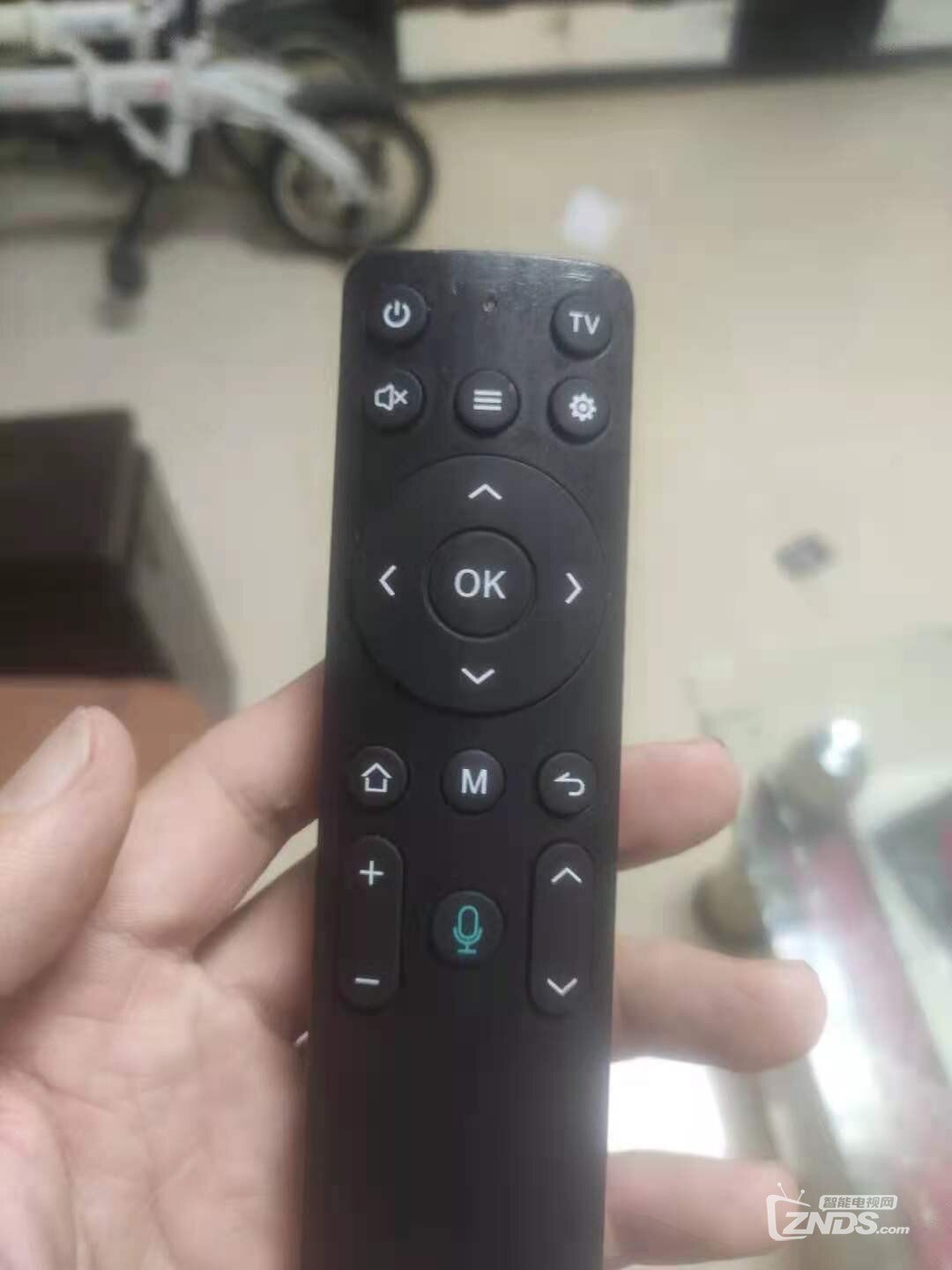

这个刷成当贝的,打开当贝影音怎么使用原来移动魔百盒自带的遥控语音,有详细步骤吗,谢谢大神指导

就发消息那个功能,其他途径暂时没有找到,小白一个,不过不用发您了,蓝牙对[img]上了,现在的问题是语音能说话,但是只能操控寂寞,都是回复没有可用的应用,是内置的讯飞,有没有别的语音可以控制当贝影视的

M键旁边两个键按住,会有红灯闪,打开盒子蓝牙设置进行配对
这个步骤
试过了,按说话的那个键没反应啊
