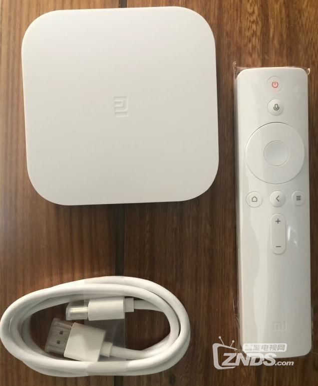

小米盒子4相对来说是一款比较好用的电视盒子,目前小米盒子最新款是小米盒子4S Pro,那么今天楼主带来了小米盒子4硬件拆解,看看小米盒子4内部构造。
小米盒子4硬件拆解  看看小米盒子4内部构造
盒子的外壳分为底壳和上盖,壳内有PCB主板,PCB主板顶层和底层的主要器件都有屏蔽罩盖着。屏蔽罩作用是防止电磁泄露的,而且可以看到,上屏蔽罩有导热硅胶与CPU连接,同时起到了散热的作用。
还有一块配重铁,配重铁不仅仅是增加盒子的手感,更重要是也兼顾散热的作用,因为屏蔽罩和配重铁之间也有硅胶连接。
经常使用盒子的朋友可能有所体会,为啥有的盒子比较轻,有的盒子比较重,而重的手感比较好。质量好的盒子一般都会配备这种配重铁。(看到这,可以回家看看自己买的盒子,试试手感如何)。
电源都会配备的,一般的电源都是5V或者12V供电,额定功率是10W到15W之间。看到这个参数,你会不会觉得机顶盒也特别耗电呢?
其实盒子的真正工作功率并没有这么大,小编可以告诉你,主板满负荷工作的最大功率一般只有6W左右,而平时简单看视频或听歌一般只达到满血状态的三分之二,那什么时候CPU才能达到满负荷工作状态呢?答案是玩大型游戏或后台软件满开的时候,这时候功率可能就有6W了。
我们主要看一下主板的组成,如上图主板上有各种电子元器件,主要芯片和模块有CPU,Flash,DDR,wifi和蓝牙模块,电源模块,剩下就是一些阻容器件,电感器件和晶体管了。
再来看外围的接口座子有哪些,我们看到主要有电源口,USB口,HDMI口,AV口,另外PCB上,还有2个天线座子,座子连接到wifi和蓝牙的天线接口,其实像这款小米盒子4,天线已经设计在PCB上了,兼容了外接天线。
外围接口来个特写图,其实这么多接口中,最常用的是HDMI输出口,用来接电视机实现高清输出,AV输出一般用于老电视机的输入。USB口可以外接U盘,读取U盘文件,还可以通过这个口更新固件。
可能有朋友特别注意到了,我家的盒子有网口,小米盒子4居然没有。其实没有网口用WIFI连接网络的话也挺方便的,并且现在家家户户都有路由器,无线信号也很稳定,不需要有线连接,一样可以稳定看高清视频了
