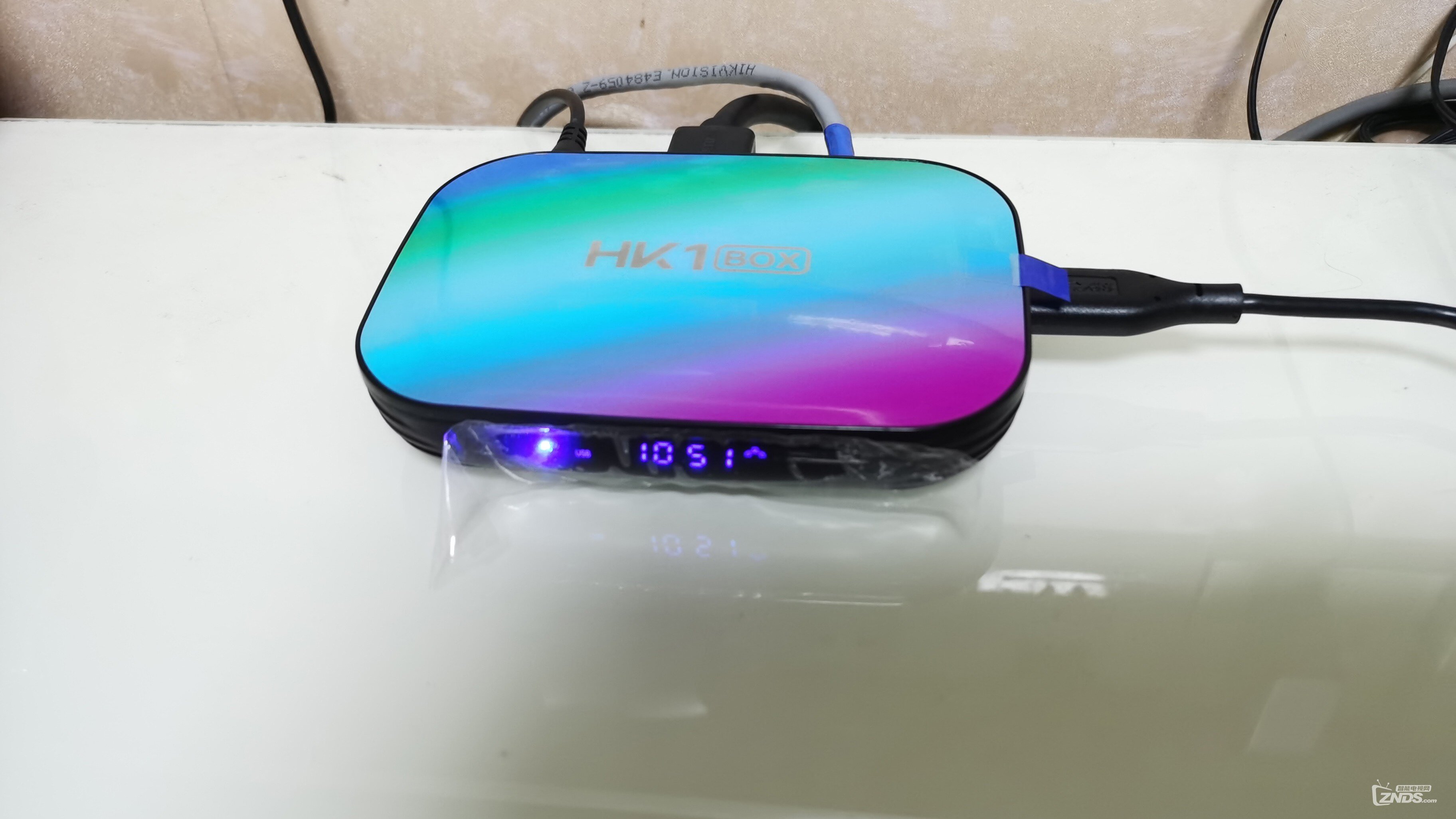

本帖最后由 胡子才是本体 于 2021-7-12 10:56 编辑 夏天到了,天气越来越炎热了,不开空调的情况下,用盒子看4K视频温度接近80℃(CpuFloat检测到的),看8K视频温度竟然飙到了89℃,于是有了改散热的想法,论坛 ...

好多改散热的,我也改了,散热片换了联通网线改光纤时换下来的设备上拆下来的散热片,用导热胶重新粘上的,涡扇是报废上网本的,拆下来太久没用,壳子少了一半,永薄卡剪了下凑付用,上盖开了孔进风,出风开口合上盖正好吹散热片,主板低贴了废旧锂电保护板的散热铝片,串联50度常开温控开关,超过50向下排风(温度控制比较好,基本不转),重点说下遥控关机断风扇电源解决方法。用锂电保护板拆的MOS管按图接主板负极跟风扇负极,风扇正直接接主板正(或者串接常开温控,进一步减少风噪),控制端接两串电阻(mos管控制脚小电流新即可控制,阻值一定要大一点的直接接正,另一电阻接状态灯(二极管最靠近数码管脚,红色led+)我是用多颗电阻串联用的,全是废旧板子拆的,具体阻值不知,自己摸索
