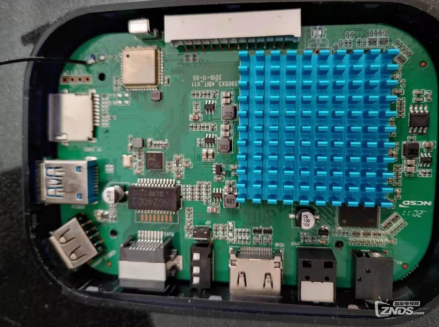

也上来贴下HK1的散热
查看数: 24669 | 评论数: 8 | 收藏 3
发布时间: 2021-7-2 19:12
本帖最后由 呆若木鸡哦 于 2021-7-3 19:51 编辑 用的40*40*11MM 铝型材散热片 带导热胶贴
Discovery666| 来自浙江 发表于 2021-7-5 11:18
原装散热片怎么拿下来的?
xv6950| 来自浙江 发表于 2021-7-11 15:17
开机45 后面升至65度左右
xv6950| 来自浙江 发表于 2021-7-11 15:16
目前本地气候26~37度,盒子工作温度45~65度左右
chordr| 来自江苏 发表于 2021-7-11 08:45
效果怎样?有测试吗?
xv6950| 来自浙江 发表于 2021-7-6 09:30
用钳子用力慢慢的转,很轻松的
qianqun| 来自安徽 发表于 2021-7-3 22:13
可以上两个
了不起ii| 来自辽宁 发表于 2021-7-3 22:07
这个尺寸刚刚好
zzzw2| 来自辽宁 发表于 2021-7-3 19:53
进来看看学习了
