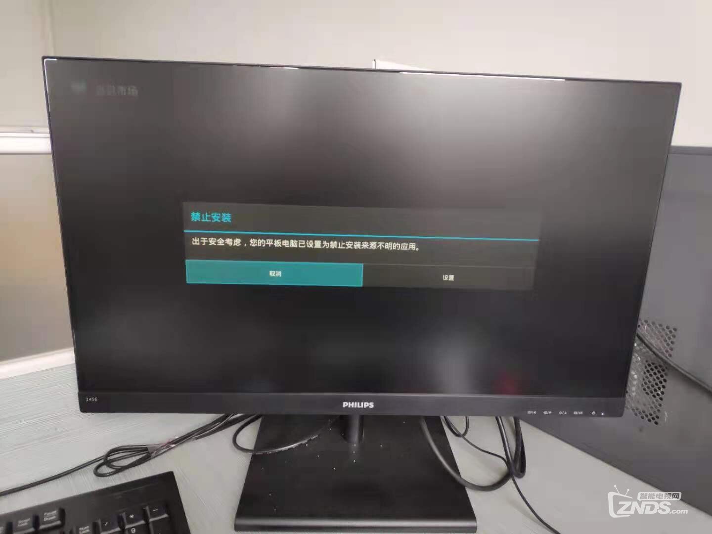

山东有线iptv盒子,新大陆生产,hi3798mrbcv31100000,1G,8G,如何破解?

本帖最后由 jingyu723zn 于 2021-6-29 17:01 编辑 U盘安装APK,各种方法都不行。设置里没法点击版本号。电视助手、开心电视助手都连不上。CMD命令ADB可以连上,但无法安装APK。接地C77、R37,C49、C55也无法进RE ...

我的一个完全一样的盒子,短接R37确实进入更新了,短接时间大概2-3秒,因为没有相应固件,用了哪位同学共享的华为6110的,可惜,最后的结果是“很遗憾,更新未能完成”

我也有一台这样的机器,版本1,8其他一样,也是束手无策,曾经按左右健进去过rec两次,可是不能选择,后来也没进去过。

背面黑色5角的两脚短接看看!问题是你有包吗!
谢谢指教,没包,找了个IH3798MV310的包,刷砖再说。
