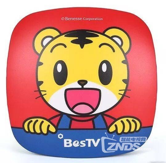

求助,有没有大神知道如何刷机巧虎盒子r1200,或有相似的能用的刷机软件和教程,小弟在这先谢过了,求大神们不吝赐教!

经过不断的尝试终于搞定了,说一下基本情况,我是拆开盒子后确认芯片为晶晨的S905L3,所以网上找了一个芯片对应的刷机包,刷完后原配的遥控器不好用了,然后换了移动的一个遥控器完美控制,盒子品质很好,不刷新固件利用一下太可惜了,这个盒子已经要某宝上买一个短接神器才能刷机,刷机流程店家会指导你。
