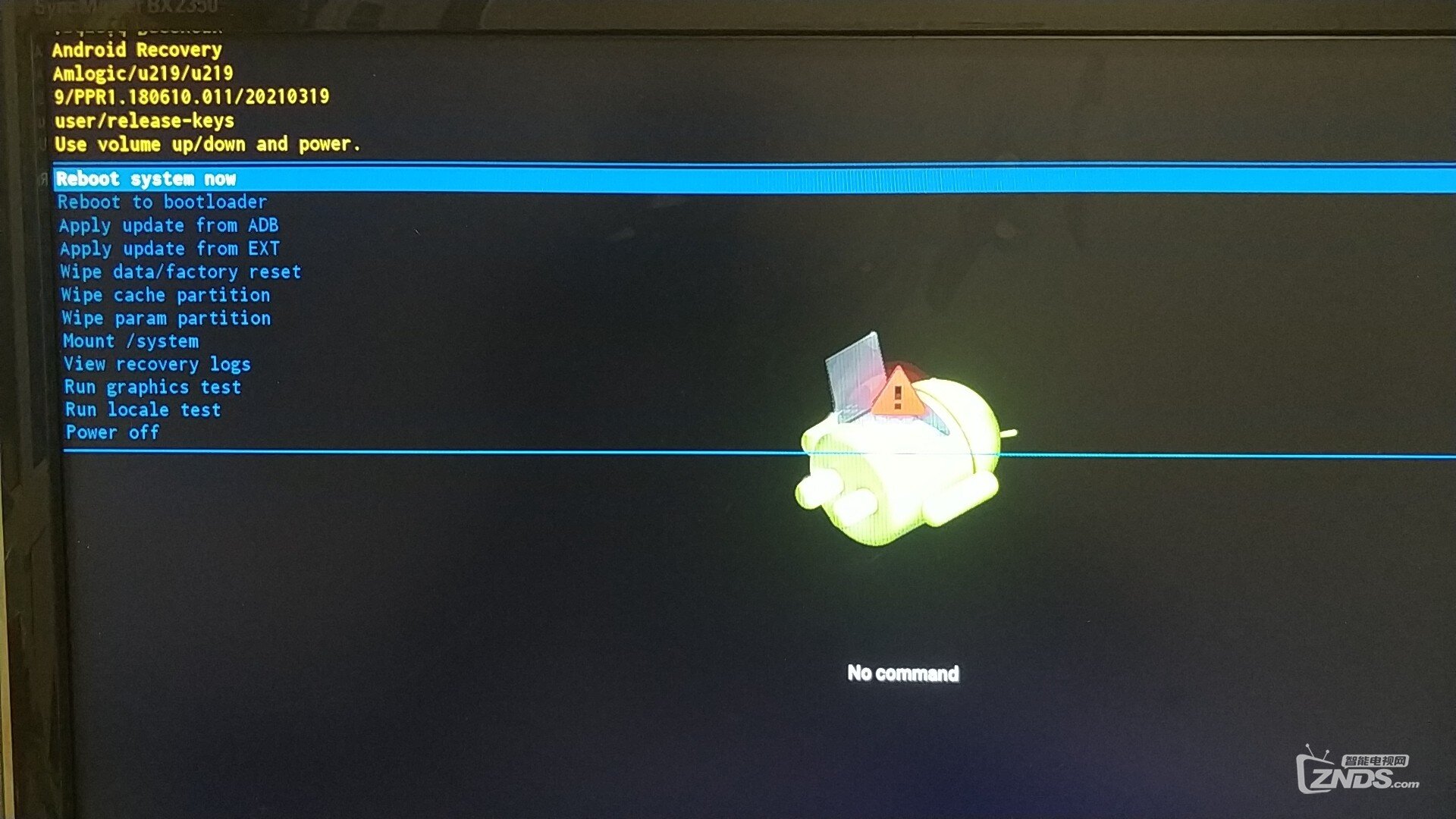

本帖最后由 finecat 于 2021-5-22 05:52 编辑 想把HK1刷个slimbox玩玩,根据 HK1box 卡刷软件下载_外贸原生安卓盒子_ZNDS 这个帖子,一步步往下做做好了tf卡,插进去,再怼住耳机孔里面的reset键插电,但开机以后 ...

现有系统带ROOT很好办:
1.装个reboot to elec(切换卡载系统那个APK)
2.打开USB burning tool,选好固件,点开始
3.盒子插上电源进系统,插入USB-USB烧录线,运行reboot to elec并授权,盒子会重启
4.重启后刷机软件马上可以识别到盒子并开始烧录,进度到8%以后盒子电源拔掉。
5.正常刷机结束。

ini文件发过来看一下咯

HK1BOX(S905X3)救砖,如何进入强刷模式https://www.znds.com/tv-1183221-1-1.html
