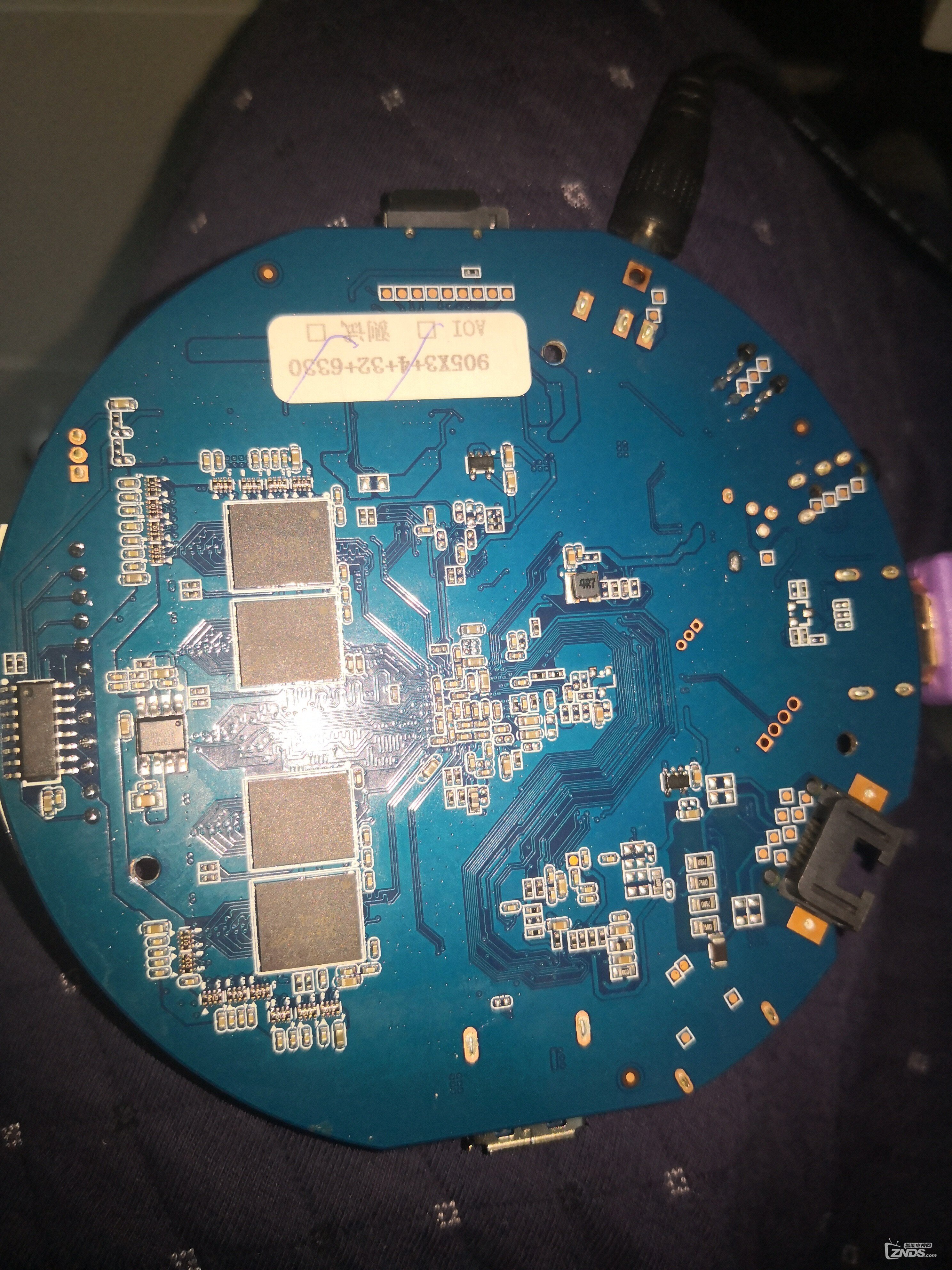

H96 MAX S905 X3 变砖了 哪位知道短接点

本帖最后由 肖元元 于 2021-5-18 20:41 编辑 4G32G的版本,卡刷一直可以,但刷一个没用的固件,变成砖了,卡刷已无反应,线刷不识别,插了USB后干脆没有任何反应 ...

看来是鲁莽了,这个USB刷机口是靠近网口的USB2.0口,不是3.0口。直接插了就认了。

假如是启动正常时直接插USB是没有反应的,必须从AV孔插木棒,按下后插线才可以正常识别。

现在正在线刷刷入SLIMBOX-ATV-H96-Max-X3-ver7固件中

版本号等信息st-02 94v-0 E310229 2220 12168A0 s905X3-V20 2020/04/20
