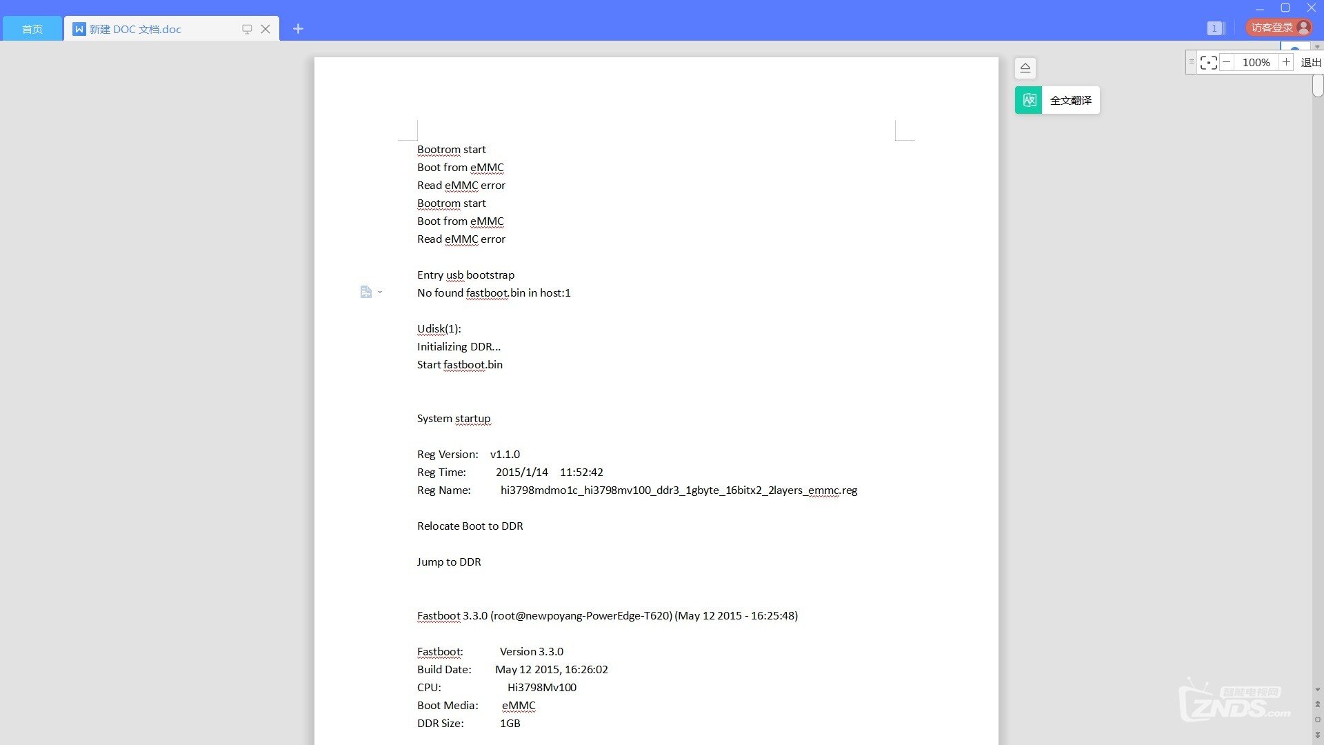

UNT400B刷到100%无法重启

本帖最后由 肖元元 于 2021-5-18 13:44 编辑 换了几个固件都是一样,看看还有得救吗

智汇大叔| 来自广东 发表于 2021-5-18 21:29
刷错包了,换固件重刷
xzylhn| 来自辽宁 发表于 2021-5-18 21:00
放羊的星星123 发表于 2021-5-18 13:46
你这跑码都不完全 官方限制了 换当贝盒子吧
是的,码太多不让上传,我是截取一部分
xzylhn| 来自辽宁 发表于 2021-5-18 20:59
旖旎紫藤缘 发表于 2021-5-18 13:48
拆机强刷
已经是强刷了
xzylhn| 来自辽宁 发表于 2021-5-18 20:58
sntemwong 发表于 2021-5-18 14:09
这样的情况,基本废了,能救活的方法就是更换emmc后重新线刷
您的意思是emmc硬件问题吗?
