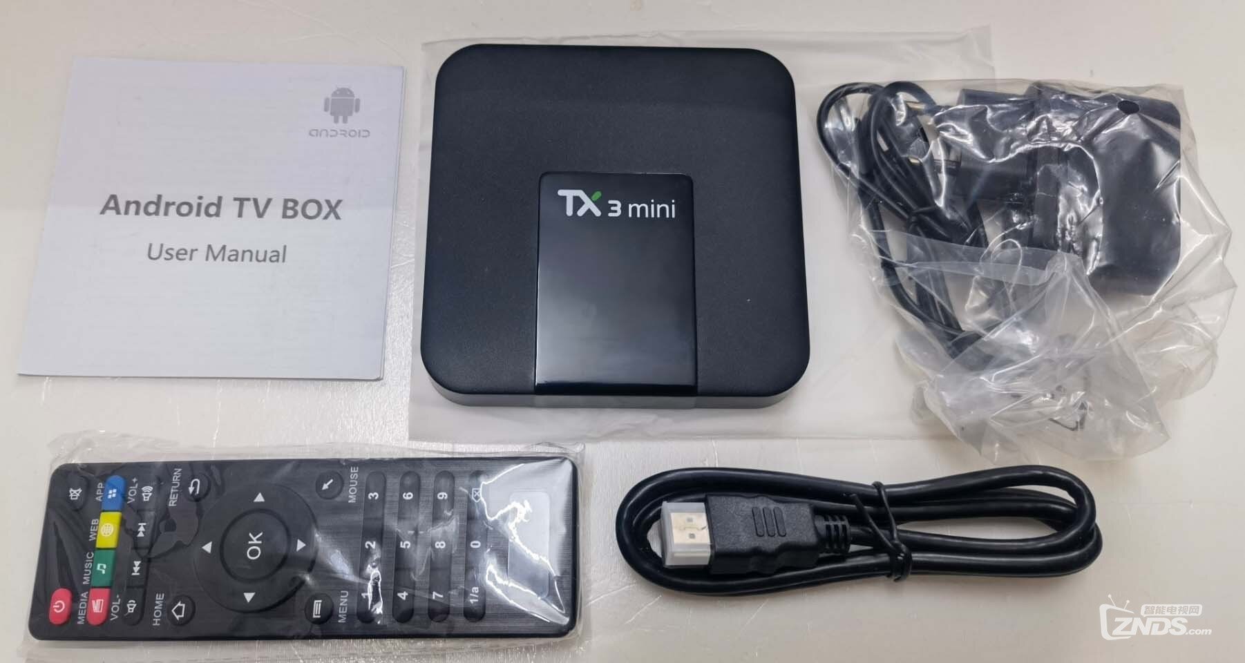

本帖最后由 路人甲是野百合 于 2021-4-13 11:19 编辑 在某鱼淘的Tanix TX3mini 可以几乎完美(VFD显示不亮)刷机成功 slimbox 11.1 系统 。 系统非常流畅。 这应该是目前全新性价比最好的支持slimbox 外贸盒子了 ...

下载slimbox  img, 然后用USB_Burning_Tool_v2.1.3,刷机, 就OK的。 就是标准刷机流程
XDA slimbox : https://forum.xda-developers.com/t/project-slimbox.4152049/
