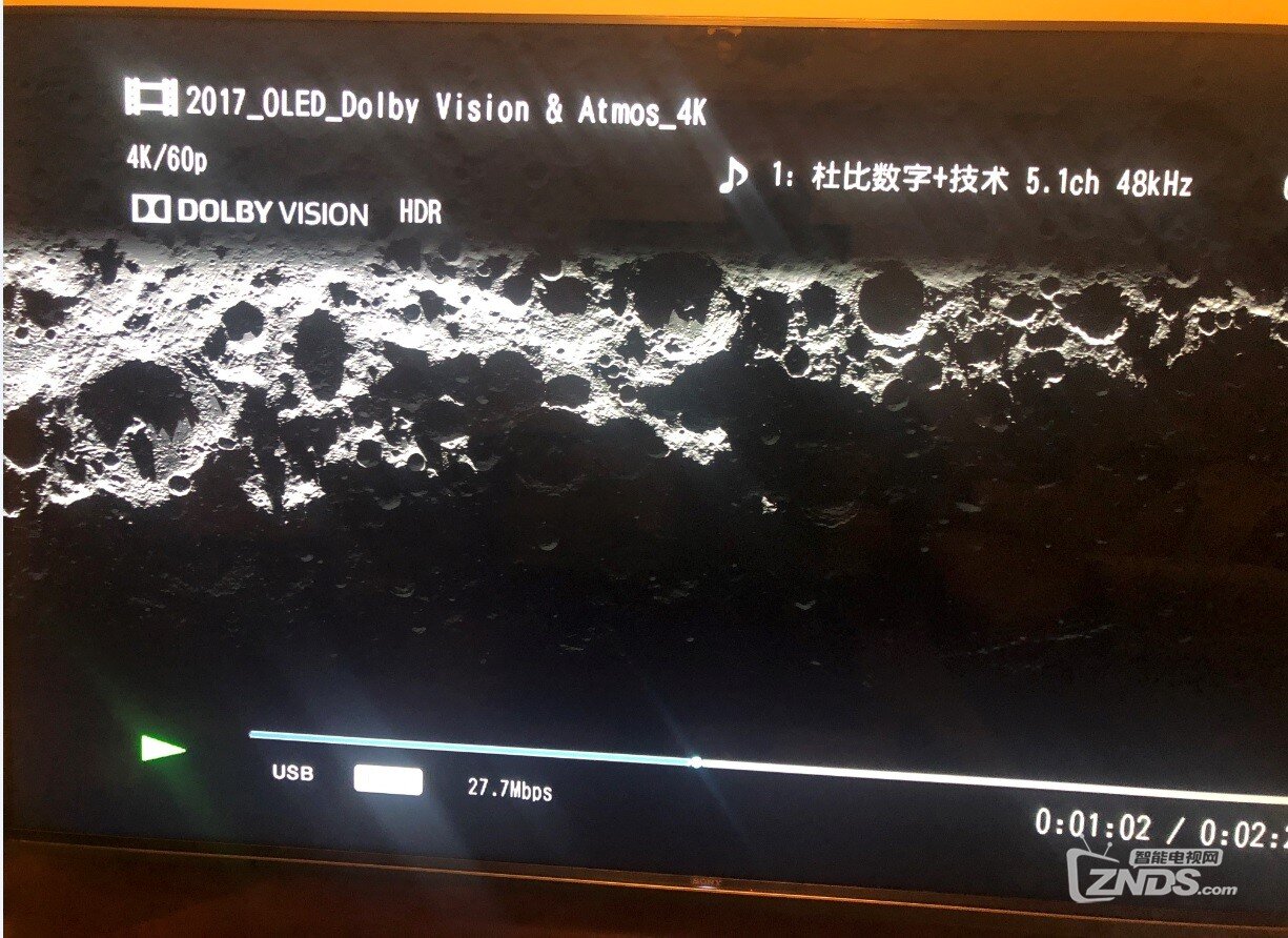

MINIX NEO U22-XJ 使用HDR 、Dolby Vision和Dolby Audio、Atmos 相关理解
查看数: 94643 | 评论数: 14 | 收藏 4
发布时间: 2021-4-7 13:02
本帖最后由 yt_lhj 于 2021-4-7 13:02 编辑          U22买回来用了3个多月了,关于视频显示的HDR、杜比视界(DolbyVision)以及声音的杜比音效(Dolby Audio)、杜比全景声(Dolby Atm ...

yt_lhj| 来自山东 发表于 2021-4-7 14:55
longyiqi 发表于 2021-4-7 14:52
【Hdr Priority】设为 Hdr 10和不设,两种方案我昨晚试过,我个人感觉区别不是太大。其他的设置我都是按照 ...
主要是 HDR策略【 Hdr Policy】 要设为 Adaptive Hdr
longyiqi| 来自陕西 发表于 2021-4-7 14:52
【Hdr Priority】设为 Hdr 10和不设,两种方案我昨晚试过,我个人感觉区别不是太大。其他的设置我都是按照上面说的设置的。
打开自动识别杜比视界的时候,有些影片能自动识别出来,连索尼的模式设置也自动切换为杜比视界,但是感觉颜色发暗不亮,所以自动识别我就给关了。
