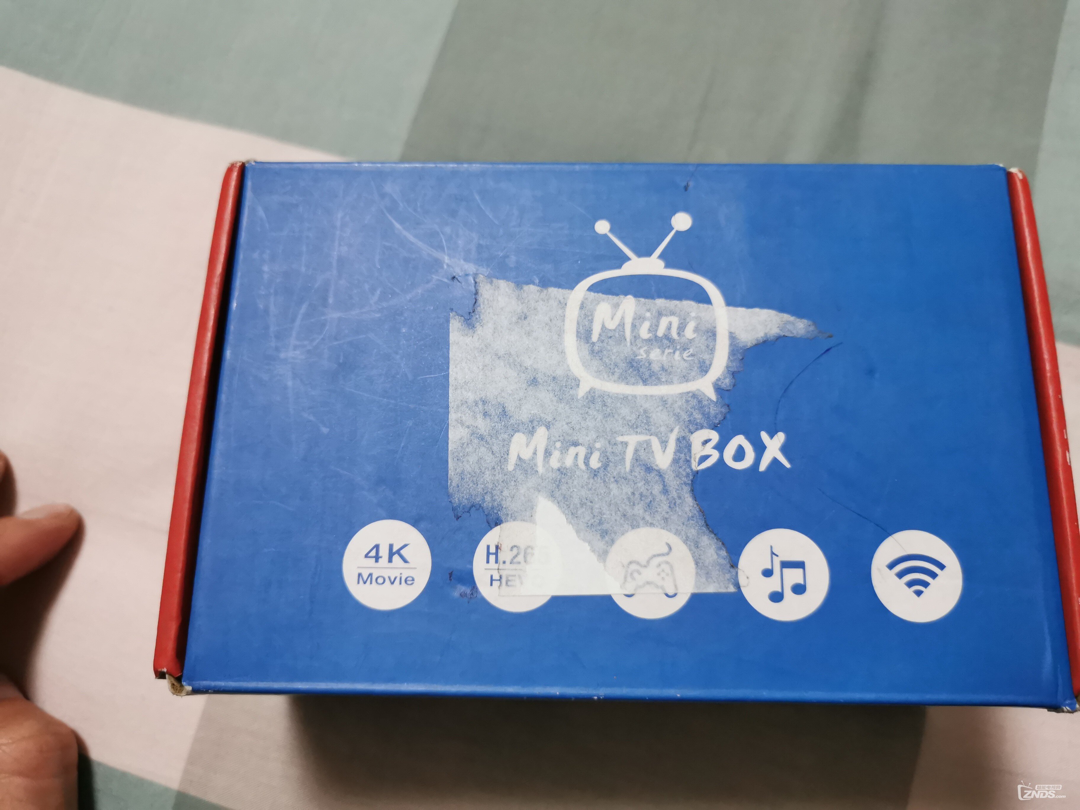

外贸盒子外包装 https://www.tvapk.net/thread-3112209-1-1.html 没能找到主板短接点。哎 哪位大神指点迷津,万分感谢!
