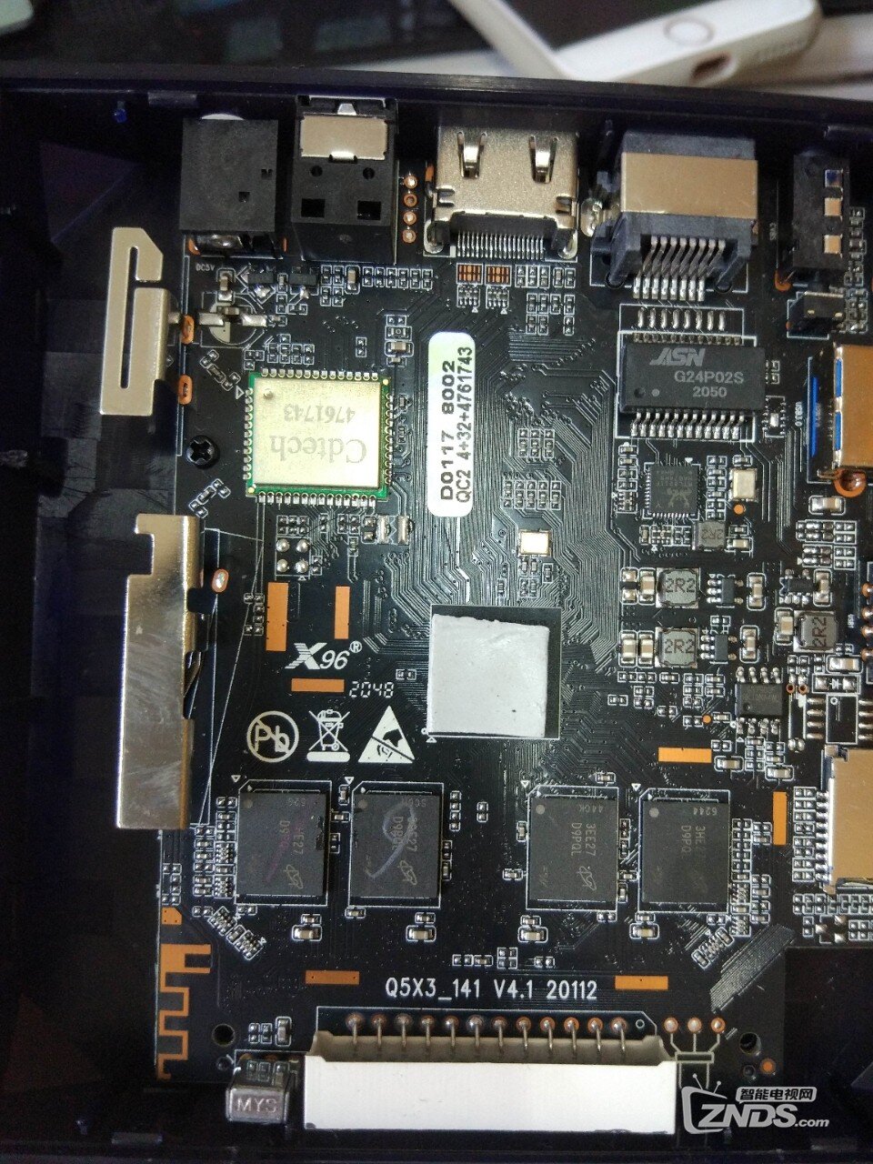

买的x96max,4g+32g千兆网口,原厂固件图标右边都超过屏幕了。直接刷了atv,结果悲剧了蓝牙不能用,进U盘的emuelec提示没有手柄,也匹配不了。主板在盖子下边的wifi蓝牙芯片应该是高通的。原厂系统显示是plus_q2,刷 ...

我也是这个版本的X96 max+Q2,蓝无线芯片是中通龙的。原厂固件可以自己刷root,将Root_&_SuperSU_VS.zip,TWRP_AML_ViT_3.3.1_2020.zip放到U盘上插在电视合的U口上,插AV口通电选用ext升级功能涮入TWRP_AML_ViT_3.3.1_2020.zip
在TWRP下再装入Root_&_SuperSU_VS.zip后重启就可以在系统受权了。
