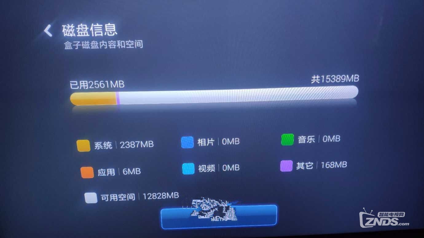

小米盒子MDZ-09-AA升级内存扩容16G
查看数: 349853 | 评论数: 119 | 收藏 10
发布时间: 2021-3-17 15:50
最近某鱼入手了一个小米盒子,内存只有4G,看到论坛扩容的帖子,也萌动了扩容的心思,说干就干,大体说下过程,拆下原机自带的闪存芯片,焊上U盘主控板,我只用了一块主控板,因为我有一个emmc卡托,16g(手机上拆的 ...
