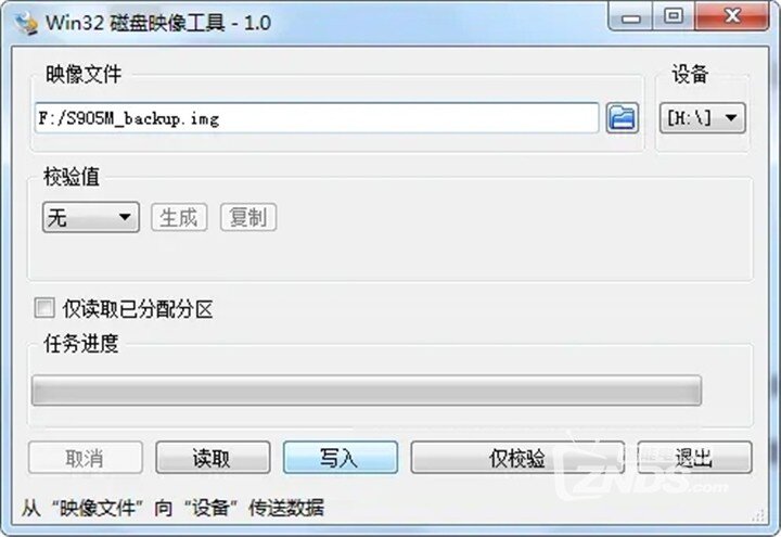

3.2 将下载的软件解压到电脑,用Win32 Disk Imager 打开安卓卡刷包。
3.3 将不小于8G的U盘或TF插入电脑,用Win32 Disk Imager往U盘或TF卡上写入安卓卡刷镜像,烧写完毕后关闭软件,弹出U盘或TF卡。
