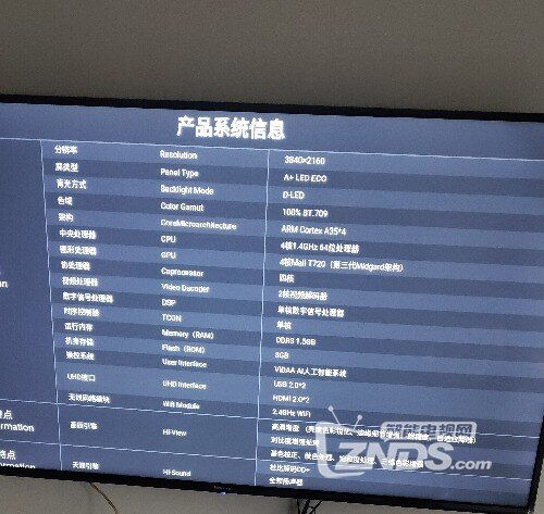

本帖最后由 路人甲是野百合 于 2021-3-3 20:23 编辑   海信hz55h55,vidaa系统安卓6.0 使用当贝桌面作为启动桌面时,开机首次打开应用音量很大,加减一次恢复正常的声音,想请教各位是什么原因,如何解 ...
