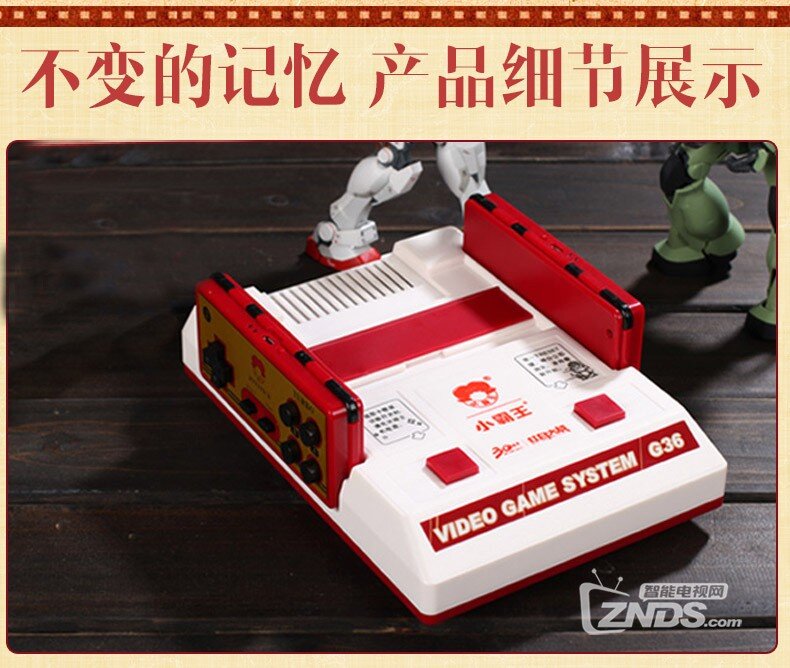

小霸王G36(主板型号RK3128_SB_TV&BOX_V1.01)救砖求助
查看数: 22758 | 评论数: 5 | 收藏 1
发布时间: 2021-3-3 09:17
本帖最后由 meplus 于 2021-3-3 09:21 编辑 现在机器开机自动进入Recovery,无法启动系统,想刷通用固件但是刷机软件识别不到设备(安装Reset按钮插USB线连接),求助大神看看如何才能识别到设备,或者其他方式能 ...
