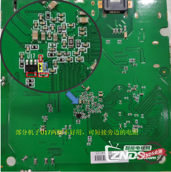

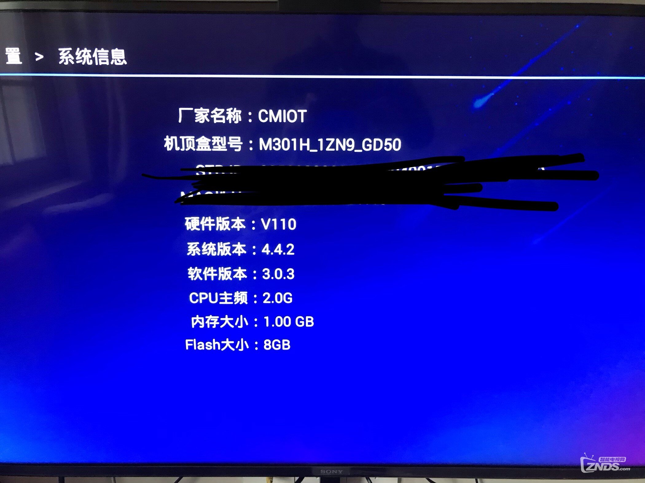

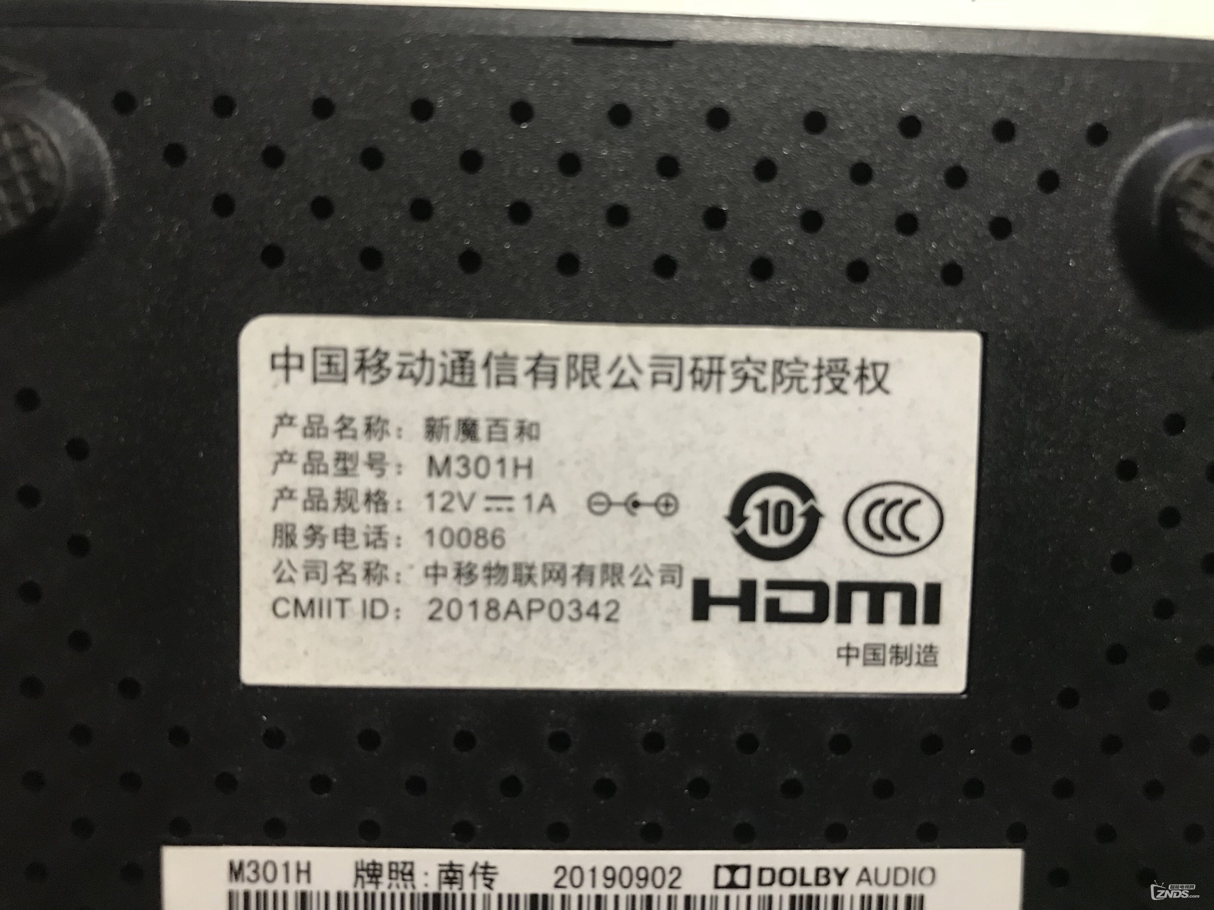

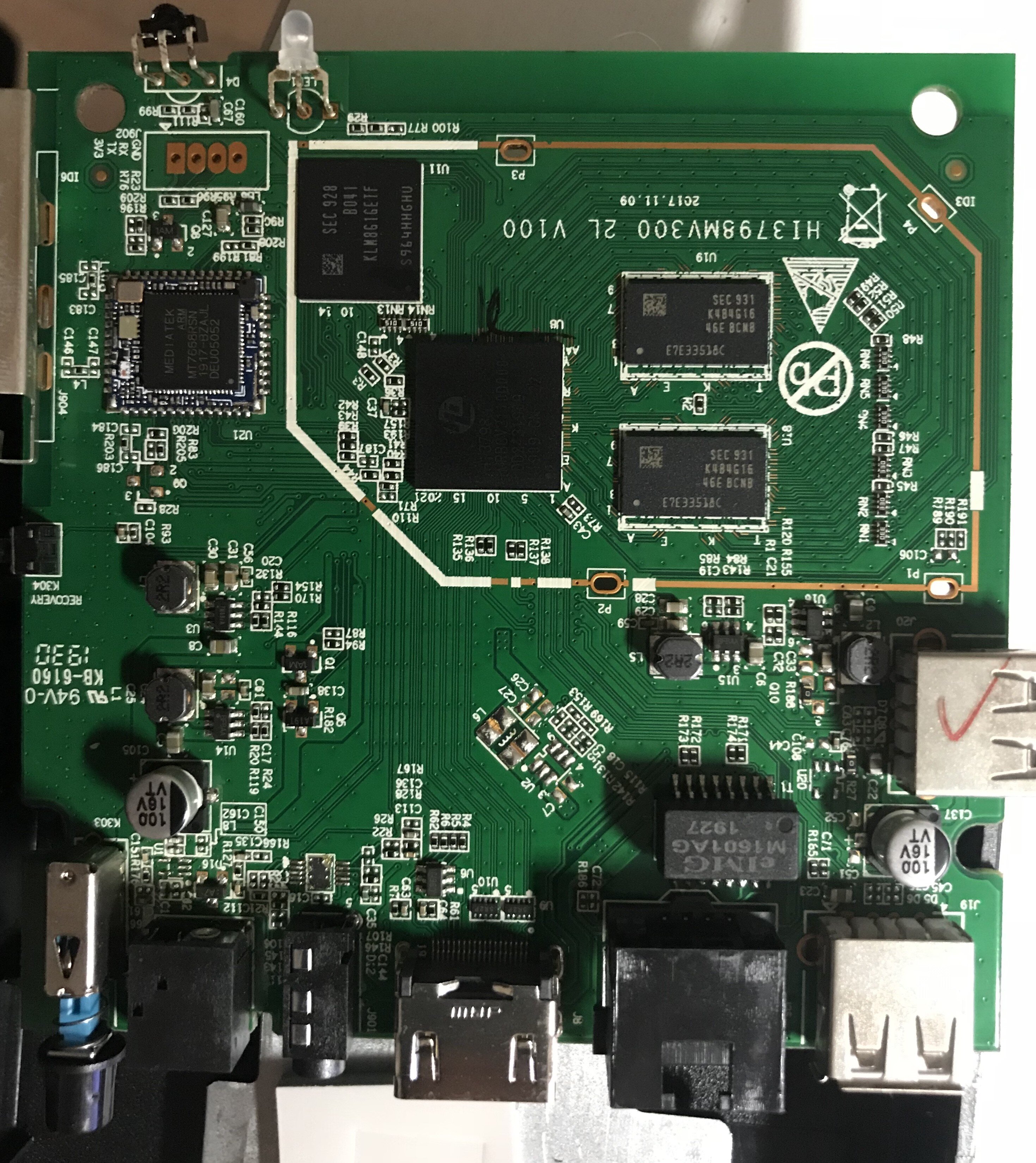

本帖最后由 肖元元 于 2021-2-26 16:41 编辑 根据帖子提供的链接下载好对应刷机包后,文件的短节点过于模糊看不清具体位置,想请教一下,希望有好心人可以帮忙圈一下,谢谢。 ...

zsuygl| 来自广东 发表于 2021-3-5 09:19
这个试过了,短接这个的时候直接连HDMI信号都没有
智汇大叔| 来自广东 发表于 2021-3-4 21:08
2019的是短接C77
jefflam| 来自福建 发表于 2021-3-4 19:30
破解包不对
zsuygl| 来自广东 发表于 2021-2-28 16:03
另外我发现我的那个短接图跟指引标识出来的那4个点都是有区别的,看看有无大神可以帮忙解决一下,谢谢。
