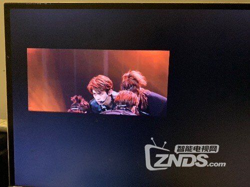

401h开启后黑屏 但听得到声音 怎么能解决
查看数: 16646 | 评论数: 1 | 收藏 0
发布时间: 2021-2-21 18:52
本帖最后由 路人甲是野百合 于 2021-2-21 21:24 编辑 遥控器盲按能听到声音 屏幕一时半会会卡出来画面但不是全屏的

故障原因解析:
1.第三方软件兼容性差或软件格式视频解码不兼容导致黑屏。
2.误触其他按键导致有声无图。
故障处理办法:
1.恢复出厂设置,用原厂软件测试看是否还会黑屏,如果现象不在的话,删除不兼容的软件选择其他兼容软件。
2. 用手机遥控电视,看是否误触到遥控器“关屏”键。
3.请查看电视是否外接了U盘、或者是HDMI等所有外设产品,拔掉这些外设后,看看问题是否解决。
4、看看信号源是否连接正确。
PS:确认是不是电视屏问题最简单的方法就是使用U盘或其他外接设备测试电视屏幕能否点亮。
