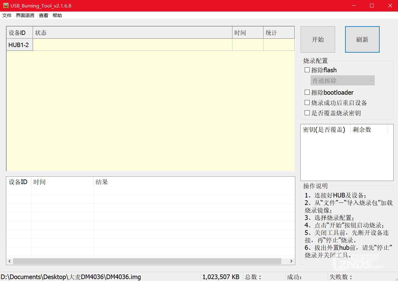

本帖最后由 路人甲是野百合 于 2021-2-5 16:33 编辑 一直卡在这个节目,请问是什么问题?

sntemwong| 来自广东 发表于 2021-2-5 15:43
基础知识都不了解,估计你搞不了这盒子
liguoxian 发表于 2021-2-5 15:21
连接了也没进度,哪怕是1%都看不到
没连接不是指usb没插,是指电脑没有识别出机顶盒
liguoxian| 来自广东 发表于 2021-2-5 15:21
sntemwong 发表于 2021-2-5 15:17
都没有连接盒子,没有连接怎么开始刷机呢
连接了也没进度,哪怕是1%都看不到
sntemwong| 来自广东 发表于 2021-2-5 15:19
大麦4036,少个别可以直接插usb就可以刷机,多数要拆机短接识别,就算能识别连接上盒子,基本上90%都无法刷机,都会卡1%的,这盒子后期更新后加入了安全验证,也就是升级为高安版本了
sntemwong| 来自广东 发表于 2021-2-5 15:17
都没有连接盒子,没有连接怎么开始刷机呢
