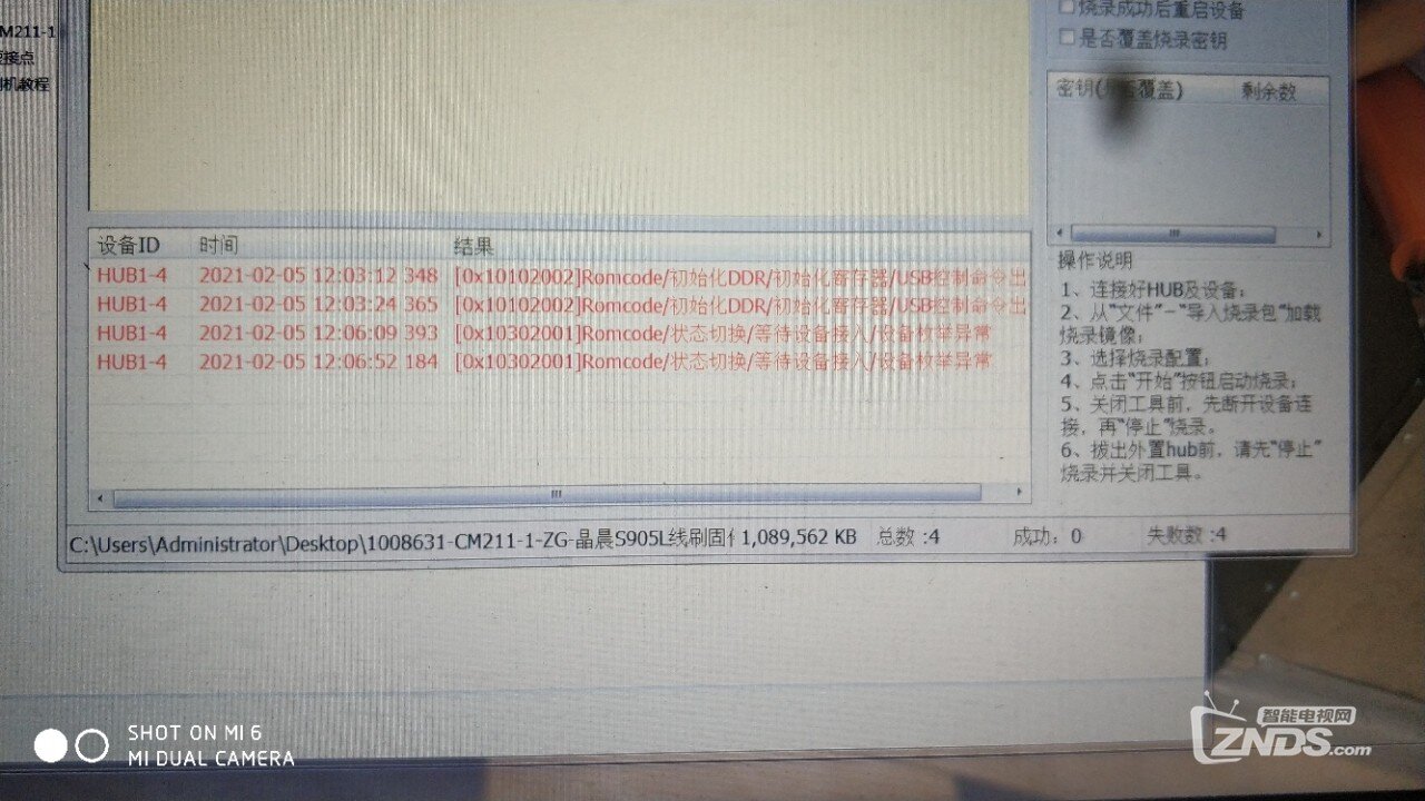

魔百盒cm211-1这到底是什么原因啊,都快崩溃了

一直提示错误   魔百盒cm211-1

感谢老铁,问题已经得到解决,原来是USB接口供电的问题,换了一个借口就好了,完美刷机
兄弟你是哪省的?我也是这款盒子  刷完了后 蓝牙遥控经常自动断开自动重连,还有 偶尔会弹移动的广告  然后还要重新WiFi手动连网 你出现这些问题了吗

到百分之几报的错
gfy81| 来自北京 发表于 2021-8-23 17:32
一是包错了,二是短接的问题

老哥你短接哪里的,我这插上USB压根不显示
5-6中间

我一个点一个点试过去就OK了

江西省的,我这个刷机包也不行,刷进去连不了网,最后还是换了,换了一个精简版的系统,牺牲了WiFi功能,其他的完美
