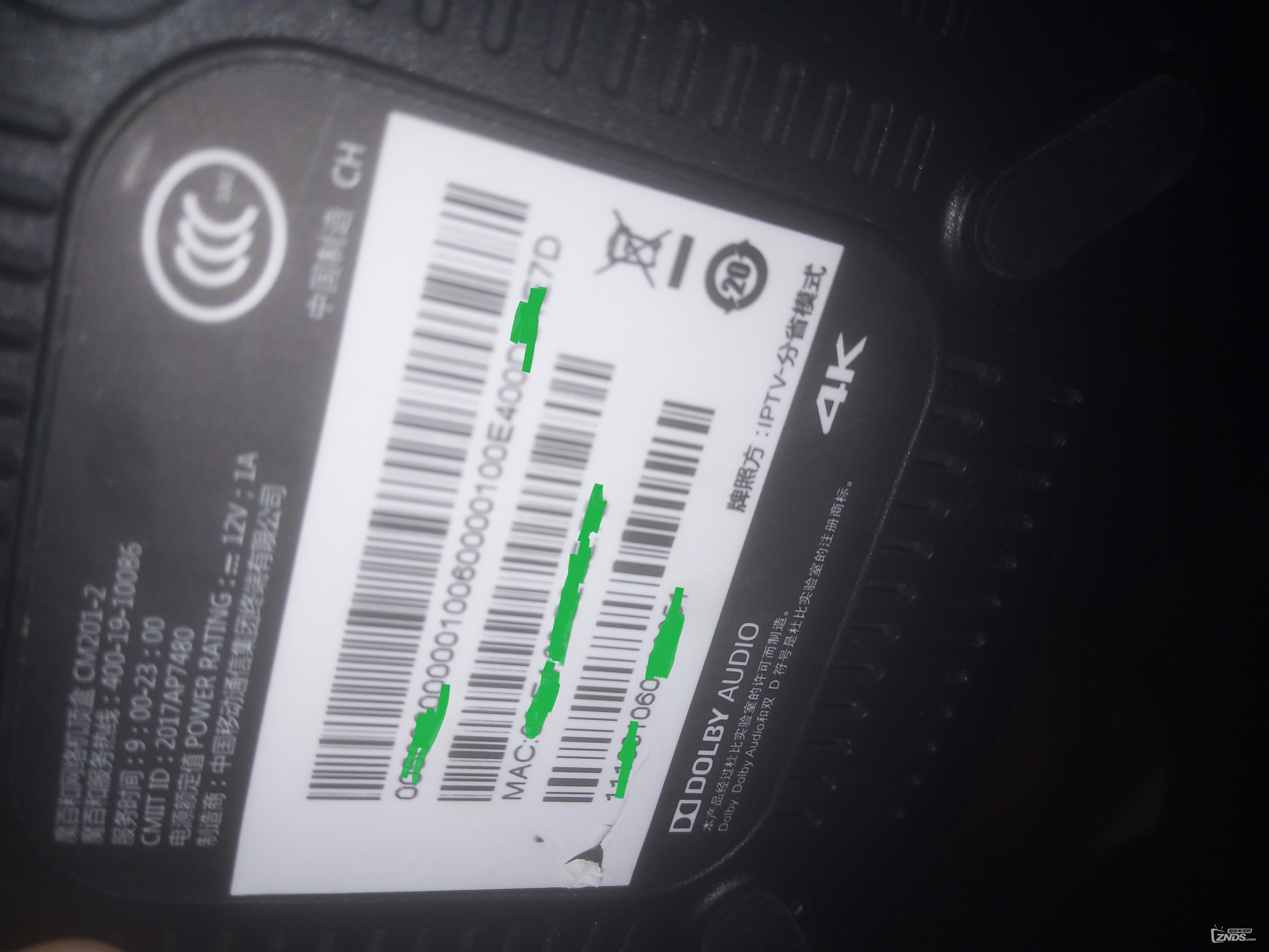

救命啊,cm201-2无法刷机
查看数: 38108 | 评论数: 9 | 收藏 0
发布时间: 2021-1-31 22:10
在闲鱼上买了一个广东的cm201-2盒子,家里没有iptv账号连普通界面都进不了 试了 (潜龙固件长虹cm201-2-EMMC闪存1,2,3代通刷免拆语音固件.rar) 刷不进去,上上下下左左右右okokokok也没反应 在不用ttl线的情况 ...

今天搞来了ttl线短接是这样子的跑码
搞好了没我的长虹代工本来就是跟你一样刷不进去结果短接C77后成黑盒子了。屏幕一点画面都没有

miqinihao| 来自广东 发表于 2021-2-1 17:22
三星定位 发表于 2021-2-1 16:55
短接背面C77刷机,这个是MV300的EMMC版本。
短接后开机好像黑屏的没有反应
