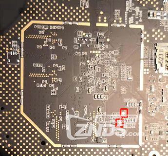

小米盒子2增强版线刷触点

本帖最后由 肖元元 于 2021-1-28 12:48 编辑 如图所示

shijhai| 来自上海 发表于 2021-1-28 13:06
先用小螺丝刀在小米盒子usb口下方缝隙处撬开,,然后把主板上的螺丝卸掉,将主板背面的屏蔽板撬开(用小螺丝刀在缝隙处撬即可),找到上图2个线刷触点,用电络铁焊一根短接电线,然后插上micro usb线到电脑,插上小米盒子的电源,电脑就能识别出新硬件,论坛中能找到刷机软件,后续需要找固件刷机
