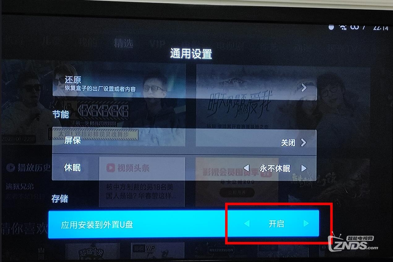

如图,小米盒子3已开启安装应用到U盘,但实际安装软件仍然会安装到本机,有人跟我一样的情况吗?

来回试了好几次,格式化后的U盘插入盒子,安装软件后,多了一些目录,拔掉U盘后,新安装的应用消失了,这说明安装到U盘是有效的。
但是,为什么盒子内存的占用增加远远大于U盘的占用,就装了4个APP,就提示空间不足了。
看来解决空间问题还是只能从卸载系统自带软件入手。

害羞的菇凉| 来自云南 发表于 2021-1-23 08:54
想要拓展你的小米盒子3的存储空间,请仔细阅读以下步骤。
  1、进入小米盒子设置,打开“关于”菜单;
  2、检查MIUI TV版本,升级到最新版本;
  3、系统更新日志翻到第6页可以看到:“新增支持安装应用到U盘功能”;
  4、选中“立即更新”按OK键,小米盒子会自动重启并更新系统;
  5、重启后,依次打开小米盒子设置、通用设置,翻到底部,可以看到多出一个选项“应用安装到外置U盘”,切换到开启状态;
  6、将U盘插到小米盒子3的USB接口上,此时,所有应用都会默认安装到U盘中。楼主测试了一下,在当贝应用市场中下载应用,安装过程和升级之前没有区别,安装完之后拔掉U盘,刚刚安装的应用都会消失,说明当贝市场是支持安装应用到外置U盘的。
楼主按照楼主步骤试试
